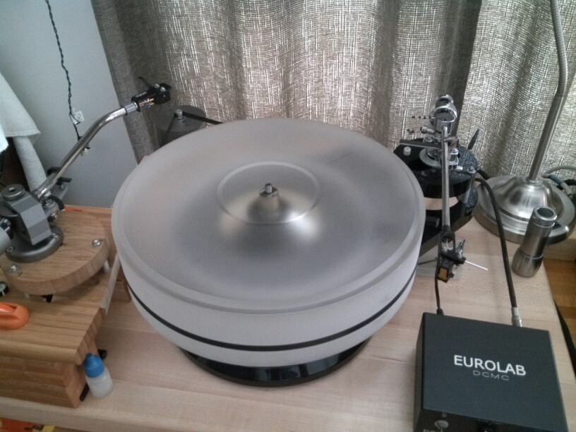

Comme ça?
Je ne vois pas pourquoi ça ne serait pas possible (tout est possible). Par contre, tu as sûrement intérêt à avoir une base bien lourde ou fixée sur le support pour être sûr que le bras ne bouge pas.
Ca me parait quand même un peu risqué, comme affaire.

Oui c’est tout à fait ça. Cela me semblait une hérésie mécanique mais l’exemple que tu montre utilise un support très lourd.

Comme tu le dis, mécaniquement, c'est un peu bizarre. La moindre des choses c'est de mettre un support très lourd.
Version bricolo:
Dans le genre, tu as aussi le bras Vivlab qui se pose simplement sur la plinthe, sans autre forme de fixation:
Pour ma part, je suis assez dubitatif... (mais je n'ai pas essayé).
Pourquoi veux-tu faire un truc comme ça?

Comme ça, donc:

mkl » Aujourd’hui à 10:47 a écrit:Comme ça, donc:
C'est bien cette disposition que j'ai vue au salon de novembre

Plus sérieusement, je suis d'accord avec ta démonstration. Sur la photo que j'ai publiée, le nombre de possibilités de mouvements du bras par rapport au plateau est quand même élevé (meubles séparés, support de bras pouvant bouger, bras pouvant bouger, suspension).
