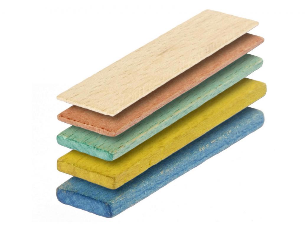

Pour ajuster correctement la VTA je suis obligé d'utiliser une cale entre la cellule et le PC
Pour cela j'ai découpé et percé ceci mais je me dis que le bois (tendre) n'est peut-être pas la meilleure solution.
Pour autant je ne trouve pas de cales dédiées.
Qu’utilisez vous dans ce cas ?
