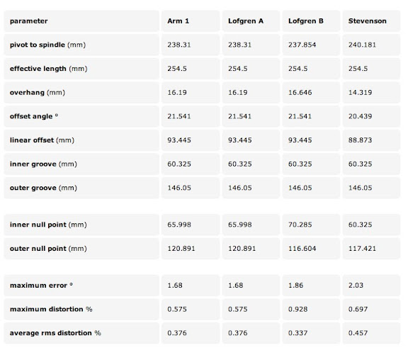

Mon Feickert revient à la maison en ce début d'après midi et j'aurais alors la preuve formelle de mon assertion précédente. Entre temps j'ai usé des ressources du Vinyl Engine et ai rentré mon hypothèse dans cette application : Tonearm alignement calculator pro ... on obtient alors ceci :
On notera que la distance d'installation du bras passe des 228mm originels à une fourchette comprises entre 238mm et 240mm soit près d'un centimètre en plus...

Bon sinon avec l'adaptateur Clément sur le FR-64S, la distance d'installation idéale du FR-64S est de 237mm, on peut ensuite ajuster finement l'assiette de la palette via la petite vis qui la maintient...
Le résultat est sans appel avec une restitution qui distord nettement moins surtout en fin de face.
