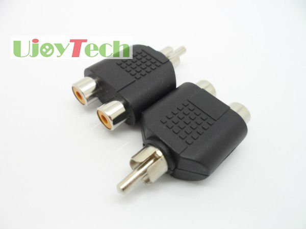

Puisque tu utilises un préampli en amont, met en sortie un adaptateur en Y et raccorde d'un côté ton Prima Luna en mode bloc de puissance et de l'autre ton module caisson. Une fois les niveaux ajustés entre enceintes et caisson, tu pourras gérer le volume global depuis le préampli, ce qui est nettement plus confortable.
De plus, les deux amplis (Primaluna et module caisson) recevront exactement le même signal. il n'y a aucun intérêt à faire traverser le signal issu du préampli à travers ton ampli pour aller vers le caisson, ça rajoute 3 étages pour rien, avec un risque de bruit de fond ou ronflette supplémentaire…
