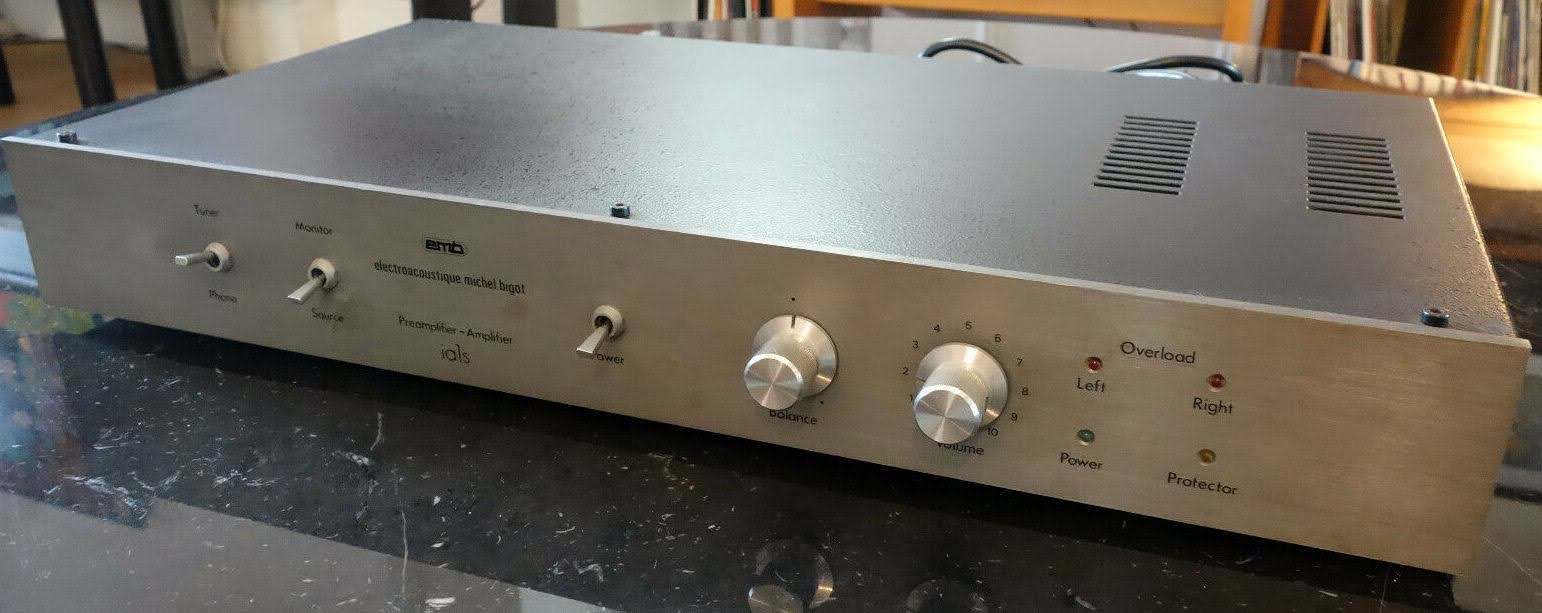

Message #1 par bricoleur » 08 Sep 2021 à 17:28
Je suis à la recherche de tous documents tels que brochures, schémas, banc d'essai des (excellentes) électroniques EMB  Electroacoustique Michel Bigot suivantes :
- Préampli-ampli ia1S
- Amplificateur A1S
Les photos de mes appareils :
(celle-ci provient du web)
Merci
T.

Message #8 par bricoleur » 09 Sep 2021 à 12:05
La suite avec une prémière séance de mesures. Elles ont été faites avec les deux sections de l'EMB ia1S reliées (préampli+ampli, séparables) et ce sont donc les résulats de l'intégré. Il faudrait refaire ces mesures en séparant l'ampli du préampli pour mieux caractériser les performances de chaque section.
Le banc de charge (résistances planaires Ohmite 8 ohms de puissance 1KW) :
Son câblage  en configuration 8 ohms :
Un signal de référence de 775mV à 1KHz est injecté sur l'entrée TUNER. La puissance de sortie avant écrêtage sur 8 ohms est de 108,5W les deux canaux en charge. Sur charge 4 ohms, la puissance passe à une peu moins de 140W avant déclenchement de la protection contre les surcharges :
Le taux de distorsion reste remarquablement constant quelle que soit la puissance de sortie (1W, 10W, 100W)
À la fin des mesures, le radiateur supportant les transistors de sortie et les drivers était raisonnablement chaud.
Le tracé de la bande passante :
et de distorsion (THD+N) :
Brefs commentaires sur les mesures :
- ne pas tenir compte du niveau plus élevé de la distorsion ici, en particulier dans l'aigü au dessus de 15KHz. C'est sans doute la conséquence du bruit engendré sur les câbles par le matériel informatique situé juste derrière le banc. Noter l'efficacité du filtrage et la conception saine de l'alimentation avec une importante atténuation du bruit à 50Hz.
- Michel bigot a sagement choisi la stabilité plutôt que l'extension inutile de la bande passante dans des fréquences inaudibles, au delà de 30KHz. La réponse chute très doucement (-0.2dB à 20KHz, -1dB à 30KHz) ce qui est la garantie d'un fonctionnement stable sur tous les types de charges.
En synthèse : un excellent intégré dont les mesures révèlent une conception solide, saine, les bons choix du fabricant, et qui expliquent les résultats d'écoute : la restitution est pleine de vie, très dynamique, avec une grosse pêche sur les impacts. Ceci peut s'expliquer par le choix (à vérifier) d'un taux de contre-réaction globale modéré. C'est une approche à l'opposé de beaucoup de production japoniaises de l'époque, qui affichaient des taux infinitésimaux (souvent 10 fois plus faibles) au détriment d'un son manquant nettement de vie, quoique souvent très "fin" et qui a été pu être apprécié par certains.
Je mesurerai ensuite la section préampli seule, et plus tard les amplificateurs de puissance A1S.
T.
