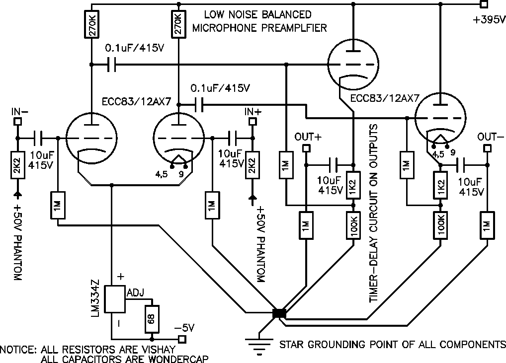

Message #4869 par mambojet » 02 Sep 2021 à 16:12
MAZZONI » 02 Sep 2021, 13:30 a écrit:Une cellule ne sort pas "naturellement" un signal symétrique. Ce n'est pas la prise XLR qui symétrise.
Il y a un étage intermédiaire ?
C'est très facilement "symétrisable" pour les raisons que donne Hollow. Plus facile que des mots, un exemple d'étage MC avec en entrée le double transistor super low noise MAT03
In+ et In- les deux extrémités de la bobine mobile de la la cellule. C1 à adapter
Après savoir si c'est mieux ou moins bien est un autre débat.

Message #4873 par mambojet » 02 Sep 2021 à 18:31
MAZZONI » 02 Sep 2021, 17:34 a écrit:Donc on est bien d'accord, une cellule phono ne donne pas naturellement un signal symétrique et il faut un étage intermédiaire pour symétriser.
Ce n'est pas vraiment un étage intermédiaire, plutôt une façon différente de connecter la cellule vers un étage "fait pour". Regarde le schéma exemple que j'ai mis (au dessus)...La cellule en In+ et In-
Cela se fait également pour les preamplis micro. Beaucoup plus que sur les phonos d'ailleurs...
On le faisait aussi avec des tubes (préamplificateur micro simple)
mambojet
