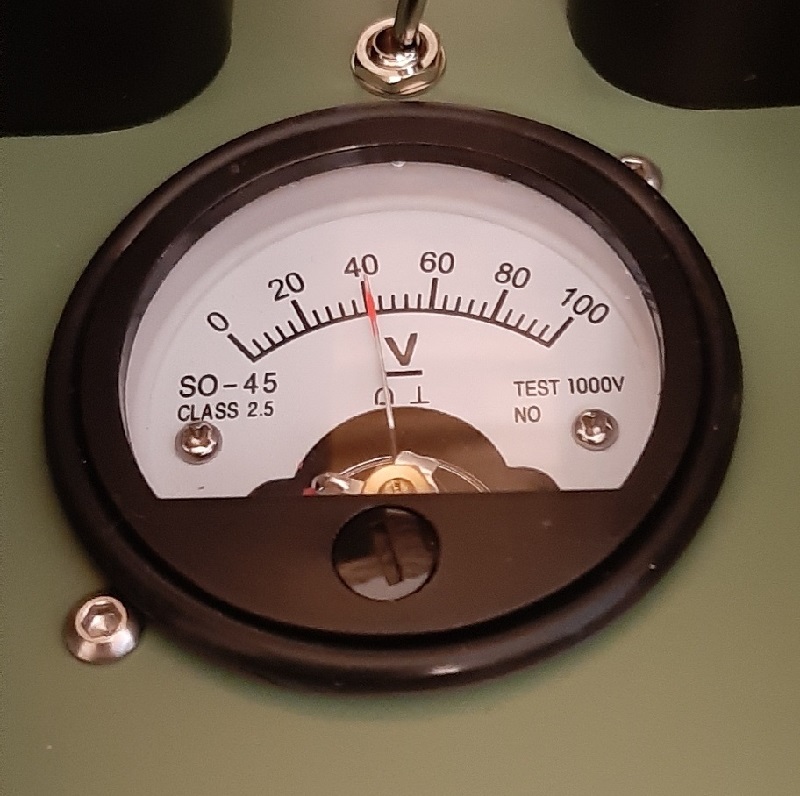

Juste un petit message pour dire que le projet d'amplificateur SE à base de triode PX-4 de Zeno et maintenant terminé....
Outre le fait que ces triodes vintage aient une histoire et une certaine valeur ajoutées elles sont également très belles. Mais bon, on pourra tous convenir je pense que tout cela ne serait pas d'un grand intérêt si leurs rendu sonore n'étaient pas in fine au rendez-vous....
Et bien, pas de mystère dans le sens où je ne suis pas vraiment surpris de constater qu'elles sont vraiment à la hauteur du prestige et des performance sonores qu'on leurs prêtes. Je regrette seulement que par manque de temps, je n'ai pas pu en profiter plus longtemps.
Ceci étant dit, Zeno et moi avons quand même pu apprécier durant 2 heures et demi d'écoutes et sur différents extraits musicaux, leurs possibilités et rendu.
Perso, je suis très satisfait et zéno me dit être comblé d'autant plus qu'il avait une réelle appréhension sur la triode d'occasion achetée aux enchères sur ebay.
C'est un joli coup, car il s'avère que cette 3ème triode PX4 est cosmétiquement en parfait état et qu'elle débite un courant nominal. Mieux elle est quasiment appariée à celle qui restait en sa possession. Autrement dit, il se retrouve avec une paire de PX-4 Osram Marconi en excellente conditions et quasi appariée.
Ceci étant dit, avant d'arriver à ce constat un rapide résumé de comment la journée c'est déroulée....
A son arrivée nous devions en premier lieu nous assurer de son bon fonctionnement et qu'elle débite correctement afin d'assurer un fonctionnement correct et équilibré. L'appareil lui attendait son arrivée ventre en l'air pour l'occasion....
Bon, je déballe cette triode, je l'inspecte visuellement puis je l'incère, je prends la deuxième et idem je l'incère puis je mets l'appareil sous tension tout en regardant mes multimètres connectés sur le B+ et les tensions de cathode/filament des DHT...
En voyant monter les tensions et on constatant leurs stabilisations aux valeurs attendues et à un débit déterminé, j'ai pu rassurer notre ami et lui dire rapidement que de ce coté là tout était ok.
Par la suite et après 2 heures et demi de fonctionnement je n'ai constaté aucune dérive. J'en profite pour rappeler que notre ami peux visualiser et déterminer le courant parcourant chaque triode de puissance grâce au Panel Meter installé pour à cet usage. Ici la mesure effective est de 40Vdc pour les deux triodes ce qui correspond avec une Rk de 750R à un courant de 53mA par canal !
Avec le débit stabilisé, j'ai souhaité apporter quelques modifications mineure sur le pilote spécifique qui je rappelle est un CF. J'éteint maintenant l'appareil et go, go go on file à l'auditorium pour écouter et in fine ne plus en ressortir car déjà agréablement surpris nous enchainons les morceaux...
Entre nous je dois dire à plus d'un titre que je suis extrêmement satisfait et visiblement je ne suis pas le seul ! ;)
Ce fût une belle et agréable journée. J'en profite pour remercier Zeno de m'avoir permis de contribuer à la mise en œuvre de cet exemplaire unique pour son plus grand plaisir et je l'espère pour de très nombreuses années.
Salutation. Tony
