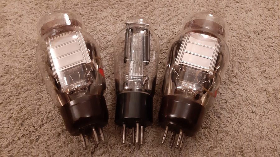

Bonjour à tous,
Quelle belle surprise j'ai eu lorsque visiblement un afficionados des triodes à chauffage direct me contacte pour me demander s'il était possible de l'aider ou de réaliser pour lui un amplificateur à triodes à base de la célèbre PX4.
Voici les belles, d'après ses explications elles ont été récupérées ainsi qu'une valve redresseuse qui est semble t'il est une Mullard 1561 dans un appareil dit Marconiphone....
A ce stade vous imaginez bien ma réponse même si je ne connaît pas encore l'état effectif des triodes et de la valve. Bref, le monsieur n'as pas de tester et je n'ai pu que lui faire vérifier au multimètre la continuité du filament/cathode de chaque triode qui heureusement est correcte à froid.
Après avoir pris quelques jours pour régler et finaliser quelques détails, ca y est le projet PX-4 de Zeno est lancé !
L'objectif premier visé par notre ami est de mettre en œuvre et d'exploiter tout le potentiel sonore que ces belles DHT Anglaise pourront offrir. Il vas de soi que l'appareil visé se doit d'être : beau, cohérent, fiable et aussi performant tout en offrant certaines particularités et/ou facilités d'aujourd'hui comme par exemple une commande de volume motorisé.

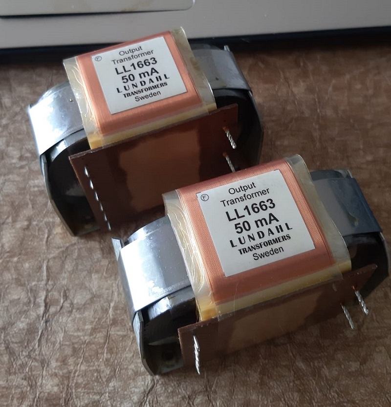

Puisque ces belles triodes sont la pierre angulaire de cet amplificateur je leurs associe un TRS à la hauteur. J'ai selectionné et validé le Lundahl le LL1663/50mA avec une seule impédance de sortie....
Les quelques points arrêtés jusqu'ici sur ce que devrait comporter l'appareil sont : deux entrées lignes en RCA, un contrôle de volume + télécommande, un Timer et probablement aussi un panel Meter pourla visualisation des polarisation
Pour ce qui est du schéma j'ai arrêté quelques idées avec peut être des subtilités à valider au niveau du pilote. Quoi qu'il en soit tout n'est pas fixé définitivement sur la configuration du pilote mais je vous tiens au courant.

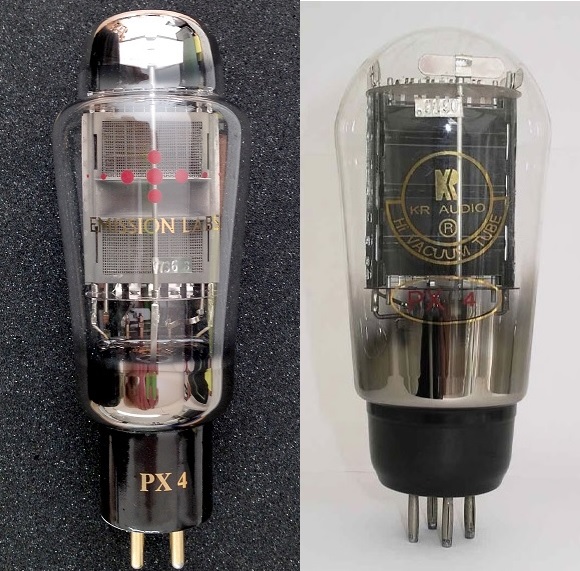

Il ont à leur catalogue une superbe réplique de la PX-4 voyez vous même :

J'ai dors et déjà reçu toutes les composants et pièces du projet. J'attends encore les TRS qui ne devraient plus tarder avant d'entamer puis finaliser la peinture, la mécanique avant l'assemblage et câblages final.
Il y à quelques jours j'ai reçu les belles PX4 vintage de notre ami Zeno qui s'impatiente (on le comprends) de savoir si elles sont encore en vie ou pas.
A première vue elles semblent pouvoir encore s'exprimer, mais rien n'est moins sûr et il faudra que je les testes rapidement afin de renseigner notre ami s'il doit commencer à provisionner ou pas un budget pour les remplacer
A suivre.

Agréablement surpris de voir ces rééditions de triodes anciennes.
La PX4 de KR est très réussie, le culot et les broches à ressort ont été conservées, c'est étonnant  :eek:
Par contre la PX 25 est moins réussie avec un brochage US et un culot très "moderne".

Oui en effet, comme toi je trouve que le modèle PX-4 de KR audio est vraiment top. J'ai dans l'immédiat peu de recul et retour sur ce dernier mais je m'informe et jusqu'ici rien de particulier à dire sinon qu'elle semble être à la hauteur et même plus !  :wink:
Au passage j'ai par contre testé, comparé et longuement écouté la triode 45 de KR qui selon moi est très bien.
Le seul reproche que je pourrais faire à KR audio et de ne pas garantir ces tubes comme le fait par exemple EML. qui peut aller de 3 à 5 ans
Bruno D a écrit:La PX4 de KR est très réussie, le culot et les broches à ressort ont été conservées, c'est étonnant  :eek:
Certains pourront penser que c'est un détail, mais c'est très important d'avoir conservé ce brochage (UF-4) qui permets de garder la compatibilité avec toutes les références Nos de la PX-4 et semblables car on peut y plugger d'autres références voir la filère sur le Bleu
Bruno D a écrit:Par contre la PX 25 est moins réussie avec un brochage US et un culot très "moderne".
Dans le cas de la PX-25 c'est je pense beaucoup moins critique car le socle d'origine sauf erreur est  de l'UX-4

Comme exprimé dans mon premier message j'ai sélectionné pour ce projet des TRS de chez Lundahl. Je connais bien ces petits transfos maous costaud et je les conseilles sans réserve.

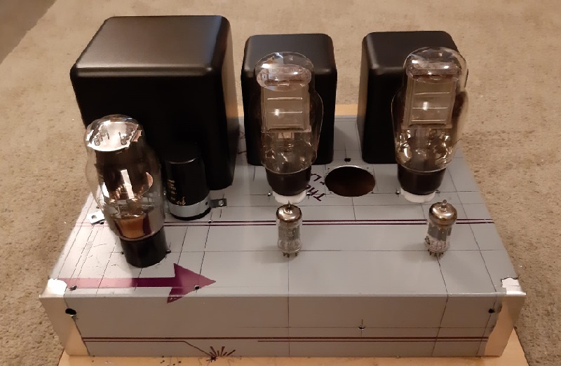

Pour le test des PX-4 Nos, comme expliqué à Zeno je souhaiterais plutôt tester les PX-4 avec une charge effective et le courant nominal afin d'avoir les meilleurs retours. Du coup, je finalise l'alimentation, le câblages et raccordements des TRS ainsi que la mise en place des socles spécifiques UF-4
En attendant quelques photos des Belles en situation...

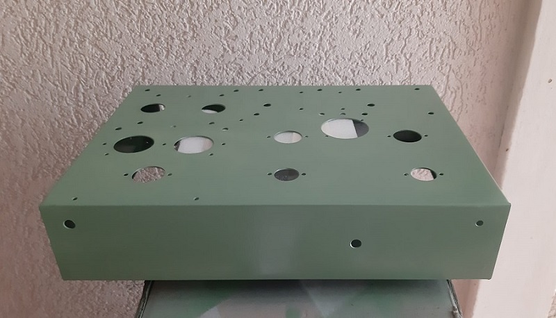

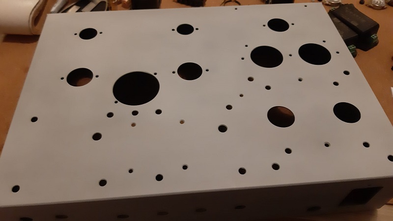

Comme chacun le sais, dans un projet comme celui-ci il y à forcément à un moment donné un atelier peinture... :cheesygrin:
Une fois sec, une nouvelle couche puis une troisième avant de finaliser avec un vermis incolore. Cette étape importante terminée je pourrais passer à des choses encore plus sérieuses et intéressantes !  ;)
A suivre...

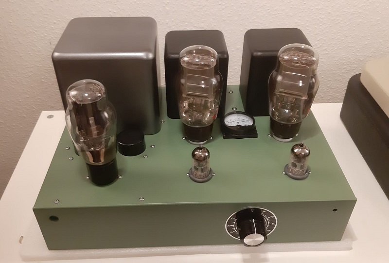

Message #10 par Tron_ic » 25 Avr 2024 à 11:18
Bonjour à tous,

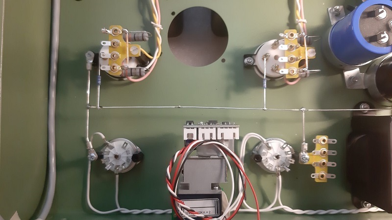

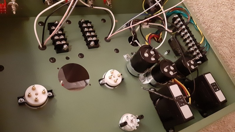

Ca y est une nouvelle étape s'ouvre: un chouia de montage mécanique puis les câblages & raccordements. Ci-dessous une vue générale de l'amplificateur. Je pense que peindre le capot du TRA à gauche sera bénéfique à l'équilibre des couleurs. Je pense à un gris Gun métallisé.!
D'ici quelques jours, j'aurais je pense avancé voir même complété les raccordements et je pourrais entamer la dernière ligne droite avant de finaliser avec quelques mesures puis un Burn-in et le touches cosmétiques
A suivre....

Message #13 par Tron_ic » 25 Avr 2024 à 12:55
Bonjour Bruno, bonjour André
Bruno D » il y a 44 minutes a écrit:Dommage de mettre le galva tout au fond  :sad:
On ne peux il me semble envisager de le mettre ailleurs à cause du potentiomètre motorisé qui prends une certaine place en longueur et des selfs de filtrages.
Mon idée était aussi de préserver un certain espace pour la fixation des deux combos Rk + CK. Ceci dit, avec le recul, je m'aperçois que j'aurais pu aligner le galvanomètre avec les socles des PX-4. C'est pas bien grave mais j'ai d'ors et déjà pris note pour affiner le Design. Quoi qu'il en soit le deuxième exemplaire qui suivra sera je pense aligné et comprendra quelques subtilités et peut être une teinte par dépôt de poudre !
Au passage je fais noter que le galvanomètre sur les précédente vues et simplement posé sur la plaque. En réalité il sera fixé par en dessous ce qui permettra si on le souhaite de le faire affleurer avec la surface du châssis comme par exemple ici...
Comme on s'en doute il sers à visualiser via un inverseur la polarisation effective de chacune des triodes de puissance.
AJMARS a écrit:J'aime bien le noir et vert (je trouve ça très réussi),
J'avais déjà employé divers type de coloris dont un vert beaucoup moins mat que celui-ci. Dans ce projet je me devais de coller au plus près du souhait de Zéno et d'un vert style militaire voir un vert Land Rover !
J'avoue que j'aime également beaucoup le résultat d'autant plus que ça contribue également à la cohérence et au style vintage de l'appareil. Bref, c'est pour moi, zéno et tout ceux qui l'on dors et déjà vu un très bon choix de coloris.
AJMARS a écrit:pourquoi repeindre le transfo.
Certes, j'aurais pu rester dans le simple et pas le faire, mais je me suis décidé à le faire parce que je souhaitais limiter l'empreinte de la couleur noir sur l'arrière de l'appareil et puis comme tu t'en doute mieux vaut toujours faire bien et viser le mieux tout de suite !  :cheesygrin:
Ici une vue presque finalisé. Il manque le voyant, le capteur infrarouge et quelques stickers dont un comprenant du rouge pour le rappel du Logo Marconi.
Salutations. Tony

Message #14 par AJMARS » 25 Avr 2024 à 13:00
Oui, c'est bien aussi avec le transfo en gris...
Dommage pour le galva, que j'aurais bien vu entre les tubes d'entrée ou sur la face avant, mais parfois (souvent) les impératifs de câblage s'imposent.... Et on est obligés de s'adapter.

Message #18 par Bruno D » 26 Avr 2024 à 19:01
Tron_ic » 25 Avr 2024, 11:55 a écrit:Bonjour Bruno, bonjour André
Salutations. Tony
Compris  :wink:
Malgré ces détails le résultat final est superbe.

Message #19 par Tron_ic » 29 Avr 2024 à 08:20
Bonjour à tous, bonjour Brun0,
Bruno D a écrit:Malgré ces détails le résultat final est superbe.
Je te remercie. Comme toi je trouve que le résultat esthétique est vraiment très réussi. La teinte spécifique et un choix de zeno que j'ai fini par trouver chez un revendeur local.
Sur le plan des résultats sonores, je suis convaincu d'avance qu'associé à une source et une paire d'enceintes cet amplificateur saura faire vivre la musique pour le plus grand plaisir des auditeurs.
