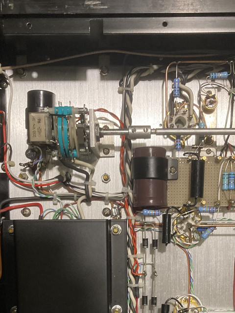

#2 par Vanel » 28 Nov 2025 à 08:08
Vanel - 100 watts
- Messages: 3611
Re: Stand by
#3 par francois » 28 Nov 2025 à 09:14
Joli câblage, merci pour la photo
Un commutateur rotatif qui fait le job avec 2 capas et un pont

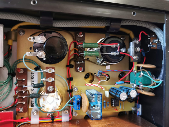

#5 par FAYET » 28 Nov 2025 à 10:06
Pour ma part, j'ai conçu cette tempo qui s'alimente en 6V AC, avec un relais FINDER que m'avait conseillé Radio Relais (appelé sur les conseils de Marcel Roggero) et que je règle à environ 2 minutes avec les constante de temps de condensateur et résistance.
Le relais de trouve aussi en 12, 18, 24V........
En cas de coupure du secteur il enclenche à nouveau les 2minutes de tempo.
Ne pas oublier un condensateur et sortie du relais afin de protéger les contacts de la petite étincelle qui pourrait altérer des derniers.
Il y a pas mal de tempo sur le ,marché si besoin mais il ne faut pas oublier de vérifier le datasheet du relais utilisé et voir si il conviendra an projet.
Maintenant, j'utilise aussi dans mon nouveau montage un interrupteur qui est isolé à 400v AC: ça dépend des envies du moment soit tempo automatique soit manuelle.
Photo: Ici je coupe l'arrivée du 5v sur une valve.

#6 par francois » 28 Nov 2025 à 12:37
Merci Philippe et Philippe pour vos messages.
Cette doc est impressionnante !
Effectivement j'ai déjà utilisé ce type de relais ( au boulot), je vais essayer ce type de montage
