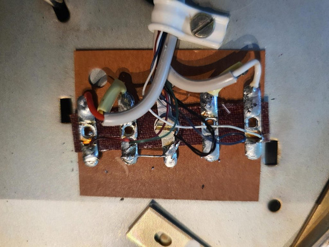

#8 par Francois14 » 15 Mai 2026 à 17:27
Merci pour vos réponses ! Je regarde ça ce week end et vous fait des photos .je cours un peu ..vie d artisan. Bonne soirée !
Il me.semble que oui j ai vu un rifa rouge en forme "goutte d eau "
Voilà les photos
Modification faite , reste plus qu a attendre la commande
upload multiple images
Voilà les photos

#9 par Time Window » 17 Mai 2026 à 14:30
Tu peux la tester comme ça...
Tu risques juste un "ploc" à l'allumage...
Vérifie également si le raccord entre les fils du bras, et le cordon qui va au preampli, gère correctement la masse du bras...
D'origine, sans l'étage RIAA, ça ressemble à cela...
Le fil de masse du bras étant au centre, et relié à la masse du canal gauche...

#12 par Francois14 » 20 Mai 2026 à 20:03
Time Window » 17 Mai 2026 à 14:30 a écrit:Tu peux la tester comme ça...
Merci Fabien je vais potasser cela .
Toujourss pas reçu le condensateur anti ploc.

#14 par Francois14 » 28 Mai 2026 à 08:04
Ca y est , j ai reçu le condensateur , je l ai soudé et refermé le boîtier .
Vraiment sympa ça swing .je suis ravi .
merci pour votre science messieurs
