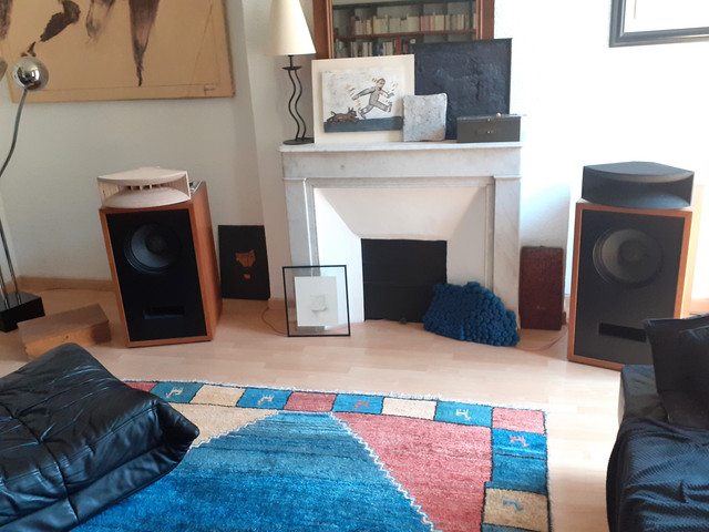

#491 par AJMARS » Aujourd’hui à 13:11
AJMARS - 500 watts

Re: Des 414-8b sur la canebière
#492 par mkl » Aujourd’hui à 13:15
Sobre et classe.
Pas trop compliqué de peindre l’intérieur du pavillon et ses ailettes ?

#493 par AJMARS » il y a 55 minutes
J'ai appliqué la teinte avec un pulvérisateur (genre pour faire les vitres) puis absorbé le surplus avec des bandes de chiffon, un peu "dégueu" mais pas de problème.
Le produit est assez liquide et "pompe" très bien dans le bois. C'est très différent d'une peinture.
ça faisait longtemps que j'avais envie de ce projet autour du 414, et je dois dire que je suis très content de la tournure qu'il a pris, j'ai pas mal exploré avec le DSP, puis finalisé en passif.
Je pensais pas pouvoir faire aussi simple.
Le seul bémol est le prix du GPA mais "le prix s'oublie, la qualité reste" et "ce n'est pas l'arme de tout le monde"

#494 par AJMARS » il y a 5 minutes
AJMARS - 500 watts
