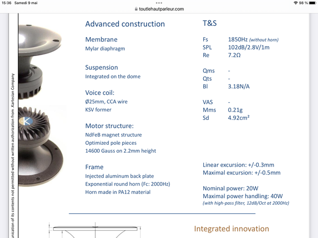

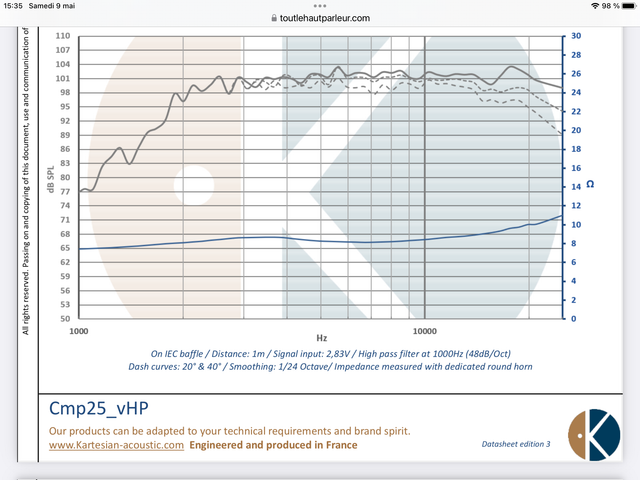

Message #467 par bricoldur » 09 Mai 2026 à 15:41
Le kartesian est assez remarquable
Je sais que sont rendement est trop important
Mais c’est le mordant de la compression qui me tente
Rien ne dit que ça va marcher ;)

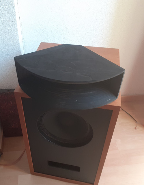

Message #469 par AJMARS » 11 Juin 2026 à 20:17
Comme pour les pirates ce sera un pavillon noir....
Il reste encore quelques couches de teinte, et à bien laisser sécher.
Les veines du bois restent apparentes ainsi que les empilements. je trouve ça pas mal.
On peut dire que c'est une petite paire d'enceintes, mais je commence à bien l'aimer.

Message #471 par Mad » 12 Juin 2026 à 07:22
Ça a l'air de bien marcher ta teinte. Quel produit as tu utilisé André ?
Au départ ma compagne voulait que mes 19 soient noires, et les quelques essais n'étaient vraiment pas concluants.

Message #472 par AJMARS » 12 Juin 2026 à 10:37
Il faut mettre pas mal de couches pour bien imprégner le bois, et je pense que je devrai mettre un vernis incolore mat au moins sur le dessus, dessous et les cotés (peut être pas dans le pavillon) pour stabiliser.
C'est du boulot mais ça se fait.
Dans un mois je serai en retraite, j'aurai tout le temps que je veux....
La teinte à bois, mais la caravane passe...

Message #480 par AJMARS » 12 Juin 2026 à 15:30
J'ai encore passé quelques couches de teinte noire sur mes pavillons, on peut dire que la teinte des pavillons Araï va bon train....
