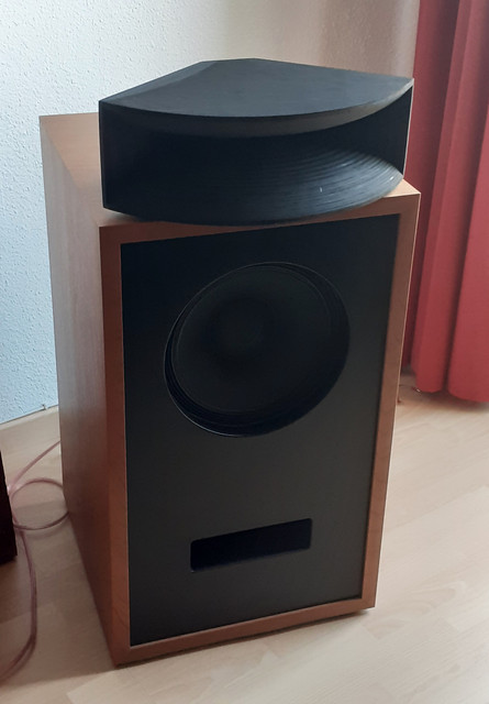

#491 par AJMARS » il y a 9 minutes
AJMARS - 500 watts
- Messages: 36380
Re: Des 414-8b sur la canebière
#492 par mkl » il y a 5 minutes
Sobre et classe.
Pas trop compliqué de peindre l’intérieur du pavillon et ses ailettes ?
