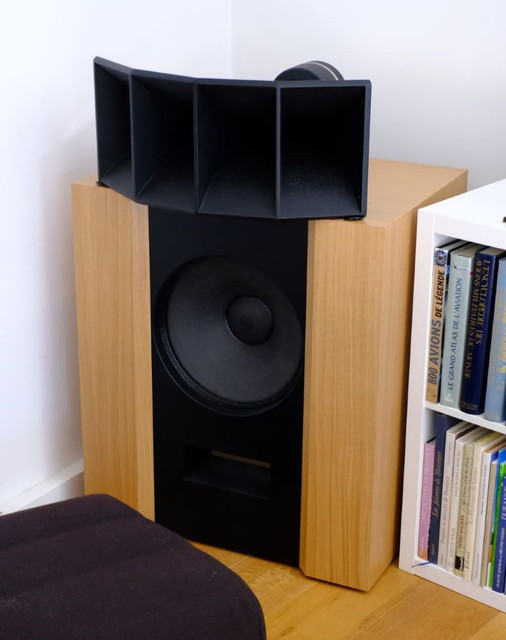

Voulant essayer sur mes enceintes Altec 515-8C + TD2001 + Pavillon 4 cellules, un filtre "dans l'esprit" de celui des TAD TSM2, hybride 6eme ordre + 2eme ordre, je voudrais savoir si quelqu'un a déjà tenté ce genre d'aventure.
Avec les HPs TAD d'origine ou avec d'autres HPs.

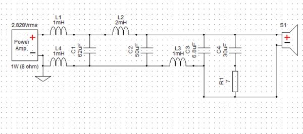

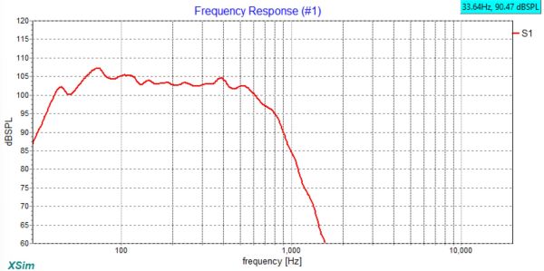

Globalement mes simulations avancent... même si ça n'intéresse personne ici....
Structure du filtre inspiré des TAD TSM2 et réponse simulée du 515-8C (à partir des courbes d'impédance et de réponse mesurées).
ça se présente pas mal.

d'après ce que j'ai compris dans d'autres lectures précédentes, cette structure de filtre 36/12db/octave permet de corriger l'avance du HP de grave sur la compression en lui ajoutant un "retard" ?
Ta courbe montre bien une atténuation de 36 db entre environ 650 et 1300 Hz. Là où je coince à propos des 36db/oct, c'est de savoir s'il est question d'une pente électrique ou acoustique, car dans ton filtre comme dans celui de la TAD, je ne vois que trois cellules LC (dont la première est symétrique), mais il est fort probable que quelque chose m'échappe dans la lecture du schéma.

Message #6 par AJMARS » 17 Aoû 2026 à 11:15
Ce filtre comporte 3 cellules LC du second ordre (12 dB/octave), et 3x12 = 36.
La première cellule est comme tu le dis avec une self splittée et deux.
Comme tu le dis aussi, cette structure 36/12 est prévue pour compenser le retrait du pavillon par rapport au grave, c'est précisément ce qui m'intéresse... sur ces enceintes.

Message #9 par fdracing » 17 Aoû 2026 à 15:18
AJMARS » Aujourd’hui à 11:15 a écrit:Bonjour,
quel est le but ou l'intéret du " splittage' de cette self

Message #10 par Phil » 17 Aoû 2026 à 16:54
AJMARS » 17 Aoû 2026, 11:15 a écrit:Bonjour,
Argh, c'est tellement gros, j'étais bloqué dans ma tête sur des cellules 6db...
Je réfléchis car chez moi c'est l'inverse, c'est la compression qui est en avance physiquement (un pavillon dans un pavillon) et ça se retrouve à la mesure. Je me dis qu'un filtre dans ce genre pourrait compenser.
