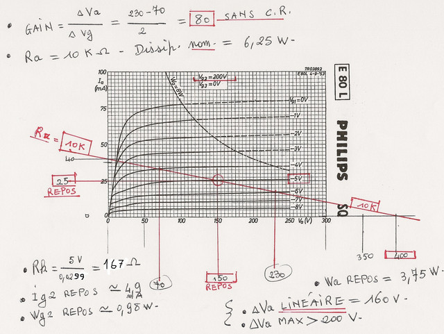

Pourtant en relisant une note de Marcel (Roggero), j'ai comme un doute...
Et si je tentais un ultime driver pour mes 211.....
Et tant qu'à faire.... tout à tubes, valve et stab par tube à gaz pour la G2...

André,
Un avantage de la E80L c'est que sa grille consomme très peu et qu'une stabilisation n'est pas nécessaire.
J'en avais pas mal discuté avec Marcel qui recommandait ce tube pour driver une 845 en 2 étages.

#3 par AJMARS » Aujourd’hui à 12:31
Tu veux dire qu'un simple pont diviseur sur l'alim HT est suffisant... ?

#4 par FAYET » Aujourd’hui à 12:36
Oui, et je dois avoir un schéma autour duquel on avait échangé quelque part.
Quand je pourrais je regarderai ça.

Bonjour Fayet,
Et André et l'EF 180 ? (qui est bien différent de El 80 )mais c'est un super tube(point de vue caractéristiques ) pour être utilisé en driver comme des 211

#6 par AJMARS » Aujourd’hui à 13:12
Bonjour Claude,
Je vais regarder...
Je vais regarder...

#7 par claude_m4 » Aujourd’hui à 14:00
Après cela dépend aussi du reste...(bien sûr )
De ce que l'on veut privilégier (je pense )
