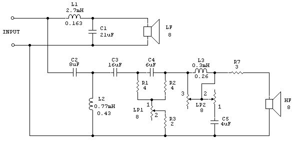

Merci pour tous vos messages
C'est intéressant ce filtre. L'atténuation médium ne concerne plus le 416, mais exclusivement la compression. Je crois que je vais le tester.
Damounet74 » 23 Sep 2026 à 20:44 a écrit:
Il y a également ce filtre qui a fort succès outre-manche. C'est un dérivé du N1201-8A avec l'avantage de permettre la bi-amp. Je ne sais pas trop quoi en penser, étant incapable également de mettre au point un filtre :wink:

#229 par Mad » 18 Oct 2026 à 15:14
Bonjour à tous,
Je suis donc passé à la version "Zilch 19" du filtre originel des 19, le 1201-A.
D'entrée c'est beaucoup plus linéaire, il n'y a plus ce côté vintage dont j'avais parlé lors de mes premières écoutes avec cette légère mise en avant du haut médium. Je dis légère, parce que sur mes musiques (60 classique, 30% jazz) ça passe très bien, mais la venue très récente de Ronan (Ronan44 ici même), avec ses disques d'Indie plutôt projetés dans cette zone médium étaient très difficilement écoutables il faut l'avouer...
Second effet notable un gain en largeur très net. Les instruments s'écartent encore un peu plus du cadre des enceintes.
Alors certes le sax de Coltrane est un peu moins en avant scène, mais il ne perds aucune subtilité. Et effectivement sur certains passages d'orchestre un peu difficile c'est beaucoup plus intégré.
Ecoute plus linéaire donc sans perdre de la magie des 19.
Franchement je ne reviendrai pas au filtrage d'origine.

#232 par opera » 18 Oct 2026 à 16:08
Ça n'est pas très étonnant que le Zilch avec des composants "modernes" devance un 1201 d'époque.
Idéalement il faudrait comparer le schéma d'origine (1201) et le Zilch réalisés avec les mêmes composants. Mais peut-être as-tu fait cela ?
opera - 500 watts
- Messages: 5776
- Localisation: Lyon
Re: Clone altec 19
#233 par Mad » 18 Oct 2026 à 16:09
C'est exactement ce que j'ai fait. J'ai repris mon 1201 en modifiant le câblage, et en rajoutant juste une capa de 4uf.
Dans sa version initiale (1201 donc)

#235 par Mad » 19 Oct 2026 à 12:33
J'écoute depuis hier... Ce filtre marche chez moi beaucoup mieux. J'avais un petit soucis de voile sur le haut grave qui me semble avoir disparu. Le grave est plus libéré sur cette version de filtre. La raison est-elle la disparition de la petite self de 0.3mh en série sur le grave..?
Il faut vraiment essayer ce filtre qui me semble vraiment meilleur sur les 19.
