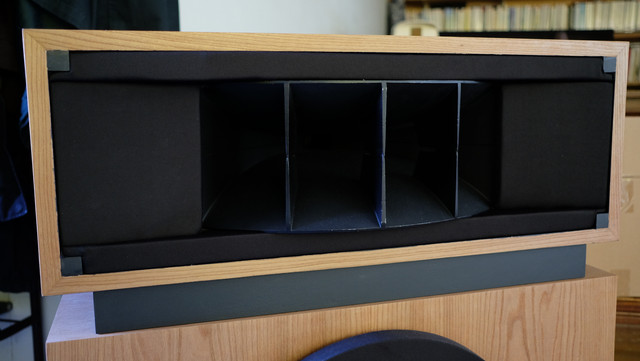

Message #203 par Mad » 23 Sep 2026 à 14:23
J'ai enfin posé les mousses autour des pavillons. J'ai utilisé de la mousse de mélamine, celle qui est typiquement utilisée pour l'absorption acoustique grâce à ses ports ouverts. Je l'ai recouverte du même tissu que les caches des 416.
A l'écoute cela apporte un peu plus de précision, mais ce n'est pas chez moi si discriminant que ça.

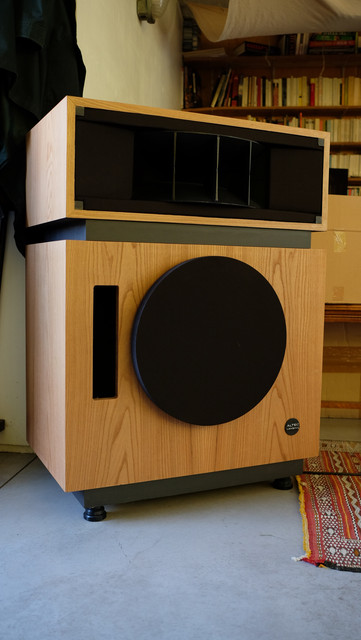

Message #205 par Mad » 23 Sep 2026 à 15:18
Bonjour André,
Globalement je suis ravi. Elles donnent une présence indéniable à la musique. Les musiciens sont là, plus qu'avec qu'aucune autre enceinte que j'ai eu chez moi. Je disais dans mes premiers ressentis que ça marchait tout seul, je persiste. Ce sont des enceintes faciles à vivre : avec différents amplis il y a toujours de la musique. La transparence de ces enceintes permet de ressentir nettement la différence entre les composants en amont. L'écoute sur les Pass a été sur ce point vraiment révélateur.
Leur qualité première c'est la dynamique. Chaque inflexion de jeu est ressentie. Deuxième qualité pour moi leur espace, beaucoup de profondeur à l'écoute d'un orchestre et une scène qui déborde des enceintes largement.
Le grave est bien présent, absolument aucune frustration de ce côté là. C'est percussif à souhait quand il le faut. La qualité de timbres est très bonne, même si cela sonne un peu chaud dans l'absolue.

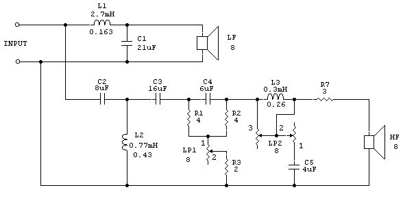

Mad » 23 Sep 2026, 14:18 a écrit:Mais le gros avantage des 19 c'est que c'est plug and play. Pour un non technicien comme moi et n'étant pas capable de mettre au point un filtrage c'est parfait !
Il y a également ce filtre qui a fort succès outre-manche. C'est un dérivé du N1201-8A avec l'avantage de permettre la bi-amp. Je ne sais pas trop quoi en penser, étant incapable également de mettre au point un filtre  :wink:

Message #209 par JérômeB » 23 Sep 2026 à 20:58
Mad » Aujourd’hui à 15:18 a écrit:Bonjour André,
Je reconnais ici toutes les caractéristiques des Altec 19 !
Une enceinte facile à vivre, à placer, d'une formidable générosité musicale, polyvalente (compatible avec tous les registres musicaux) ...
PS. Tes réalisations sont superbes ! Félicitations !

Damounet74 » 23 Sep 2026, 20:44 a écrit:Il y a également ce filtre qui a fort succès outre-manche. C'est un dérivé du N1201-8A avec l'avantage de permettre la bi-amp. Je ne sais pas trop quoi en penser, étant incapable également de mettre au point un filtre  :wink:
Les deux schémas sont assez proches à vue d'oeil, L1 et R1 disparaissent pour venir s'intercaler entre R4 et R6 avec ajout d'un condo 4uF en parallèle (C5 sur ton schéma).
Après je n'ai aucune idée de ce que cela peut changer mais je suis curieux pour autant que cela puisse être interprêté en terme de rendu sonore. Des avis ?

Message #216 par Letp » 25 Sep 2026 à 09:16
Salut
" Après je n'ai aucune idée de ce que cela peut changer ... "
Quand j'avais réalisé mes dondons HR, je partais de zéro et j'avais omis de regarder ce que Altec  avait proposé . Grosse erreur car au final après pas mal d'essais , j'avais retenu deux filtres qui étaient exactement ce qu'Altec avait pondu .
J'ai retenu qq chose qui est très proche de la deuxième version , mais je n'ai pas utilisé d'atténuateur . Pour le boomer j'ai même mis une pente plus raide de 24 db/oct ,plus satisfaisant pour mes oreilles .
Je ne suis absolument pas fan de la résistance R7 de 3 ohms en série , qui bouffe pas mal de dynamique et donne un rendu plus "plat" à la compression .  On peut facilement adapter une atténuation , et choisir avec soin les résistances qui vu la plage de fonctionnement de la compression auront un rôle important dans le résultat final .
Selon la compression utilisée et sa chute dans le haut , il peut être plus intéressant d'ajouter un tweeter , ou non  :wink: .

Message #217 par opera » 25 Sep 2026 à 10:11
Merci pour ton retour, pour ma part j'utilise une copie conforme du schéma d'origine, j'ai juste remplacé les atténuateurs rotatifs par des résistances en L.
Edit ...je vais shunter R6 pour  voir entendre (ou pas  :biggrin: )

Re: Clone altec 19
Message #218 par Damounet74 » 25 Sep 2026 à 10:58
Sur Audiokarma. Il faut etre inscrit pour voir les images il me semble mais cela permet de se faire une idee
Lien

Message #220 par opera » 26 Sep 2026 à 12:09
Letp » 25 Sep 2026, 09:16 a écrit:Salut
Mes deux sous  :biggrin:
Jean
Supprimer R7 (chez moi R6 sur le schéma d'origine) est une bonne chose en effet, ça débouche et ouvre le haut, ça n'est pas spectaculaire mais parfaitement audible. Je craignais d'avoir ensuite à revoir l'atténuation mais il n'en est rien et tant mieux car j'ai passé beaucoup de temps à ajuster à l'oreille avec ma boite de résistances  :biggrin: Si jai bien compris cette résistance joue un rôle avec l'atténuateur rotatif mais n'est plus utile avec les résistances en L. Merci pour le tuyau !
...Alors c'est vrai que ça débouche et ouvre le haut mais je me suis un peu emballé  :redface:  A la longue (au fil des enregistrements) ça n'est pas si bien que ça et plutôt que de chercher à bricoler compenser en forçant un peu l'atténuation en amont j'ai ressoudé R6 et c'est très bien ainsi  :cheesygrin:
