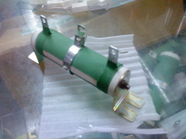

la question que je me pose depuis le début est:
pourquoi mettre un L-Pad de 8 Ohm alors que altec donne une valeur de 35 Ohm pour R3 dans le schémas N1201 8-A?
j'ai commander des pot pour tester!

Message #87 par dsdn » 09 Déc 2013 à 09:40
Bonjour
Alex dans un L pad, il y a deux pistes ( résistances variables ) dont une faisant ( de mémoire ) 60 ohms curseur à fond, et l'autre faisant un peu plus de 8 ohms, curseur à fond dans l'autre sens. Il est donc possible de les utiliser.
Cependant j'ai eu des L pad. Par expérience, le contact milieu ( pinoche 2) étant fait par une lame à ressort, celui ci n'est pas exempt de défauts dans le temps. Il ne s'oxyde pas, mais prend parfois du jeu sur une des pistes...
franchement ça ressemble fort a des l pad  :cheesygrin: (mais bon  il peut y avoir un seul enroulement au lieu de deux dedans)
Certes, mais Altec étant une marque pro, pourquoi, payer deux fois un "double" potard fragile, plutôt qu'un simple plus costaud?
De plus si tu tapes réhostat dans gogol, tu pourras voir qu'un L Pad ressemble furieusement à une résistance variable simple, ou un potar de puissance. ( naturellement il ont des fonctions similaires et dissipations identiques)
Si je m'appelais Mc Carthy, bricolsec, tu aurais fini à Guantanamo... :evil: Ta connivence avec le bloc de l'est, n'est plus à prouver.
J'ai utilisé les deux: L Pad , dans les enceintes et réhostat ( 30W) dans un ampli à ampoule.Tripaille à l'air, la qualité de contact des lames à ressort sont flagrantes. les grands producteur de composants ( Phillips, vishay sfernice...) pro, n' ont pas de L Pad au catalogue... :wink:
DAvid

Message #89 par bricoldur » 09 Déc 2013 à 13:14
la solution est peut être tout simplement de supprimer la deuxième pinoche !
les miens je les ai entièrement démonter et nettoyé de oxydé pour être exact  :cheesygrin:
je pourrais supprimer la pinoche  et mesurer sont effet
qu'il fasse 8 ou 35 c'est une valeur maximal il suffira de moins tourner le bouton de réglage et ça devrai aller  :wink:
enfin j'espère !
merci david
bricolsec  :cheesygrin:  :cheesygrin:  :cheesygrin:

Message #90 par bricoldur » 09 Déc 2013 à 14:03
d'un seul coup un doute m'habite  :cheesygrin:
et si un potard normal cablé comme ça  :eek: fonctionnait tout simplement comme une résistance variable !
pin 1 et 2 enroulement de 35 ohms
pin 3 et 2 enroulement de 8 ohms
tout s'expliquerai mais c'est bien sur
yann

Message #91 par doum » 09 Déc 2013 à 14:26
On a une variation de 2 à 37 Ohms de cet ensemble rhéostat R3+ résistance R5.
Il existe des résistance de puissance réglable, comme celle ci:
En prenant une 47 Ohms, de 100W on approche de la vérité: http://radiospares-fr.rs-online.com/web ... s/0170152/
