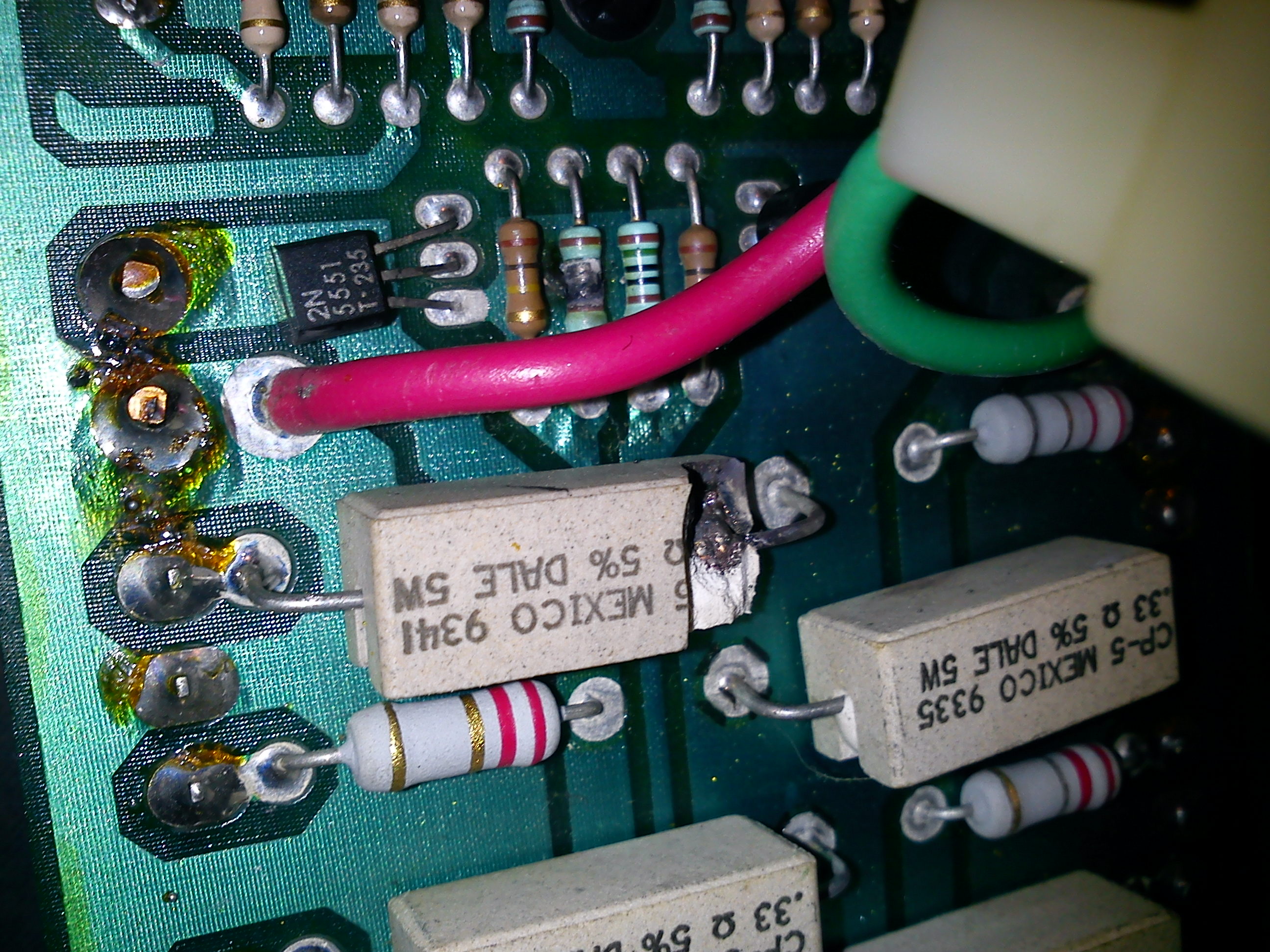

Une analyse du bloc malade montre qu'il y a au moins 6 résistances qui ont cramés.

Une photos d'une resistance 5W qui a explosé :

Vu le montage des transistors, tu ferais bien de les dessouder pour les tester car les résistances de polarisations sont de faible valeur. Il suffit donc qu'un seul transistor soit en court-circuit pour que tes mesures sur les autres soient faussées. Mais il est possible qu'ils soient tous morts.
