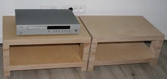

Le premier avait comme montants des "planches" chevillées/collées aux plateaux comme sur la photo ci-dessous:
Le second est plus joli, mais c'était vraiment beaucoup de travail en plus. Sur cette photo (aussi prise sur le net), tu vois que les montants sont des "piles".
Pas grand chose de plus à dire.

Merci pour les feedbacks, je pense partir sur une solution comme sur ta deuxième photo avec deux meubles bouleau et les montants en piles. reste à bien gérer les mesures et les espacements. je vous tiens au courant pour la suite.
