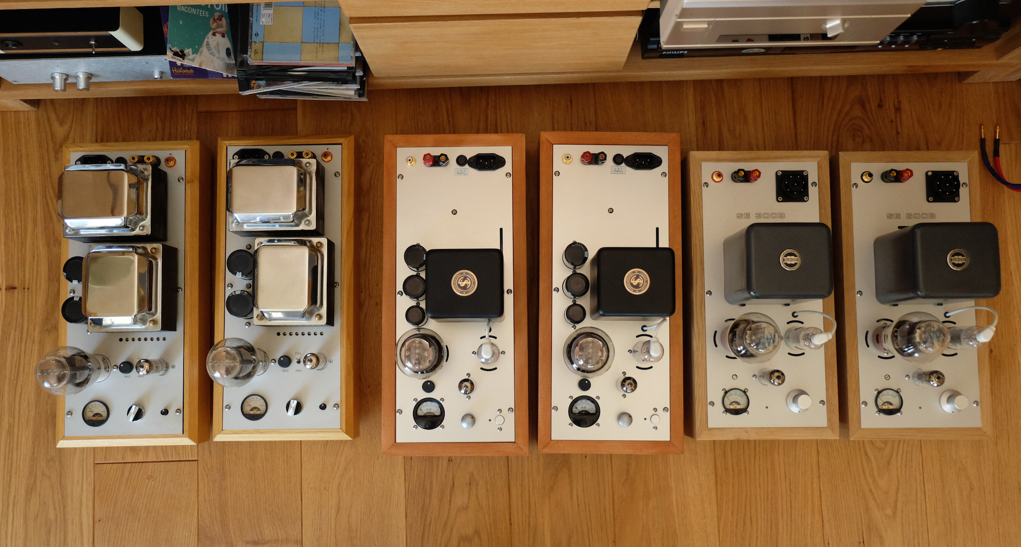

Aujourd'hui, petite séance de test avec Patrice. Au programme, du tube et du transfo. Nous avons aussi causé étage d'entrée mais sommairement.
Ca c'est passé chez moi. Je souhaitais en profiter pour avoir l'opinion de Patrice au sujet de l'évolution de la mise en oeuvre de mes enceintes. De plus, elles sont plus adaptées à un SE300B que les siennes  :wink:
Petite photo de famille :
Donc 3x2 blocs mono SE 300B. Ceux de gauche sont les plus anciens. Excellents TS artisanaux (Patrice en a déjà parlé) avec un étage d'entrée triodes. Ceux du milieu, TS James, étage d'entrée pentode. Ceux de droite, même schéma que ceux du milieu mais TS Tamura.

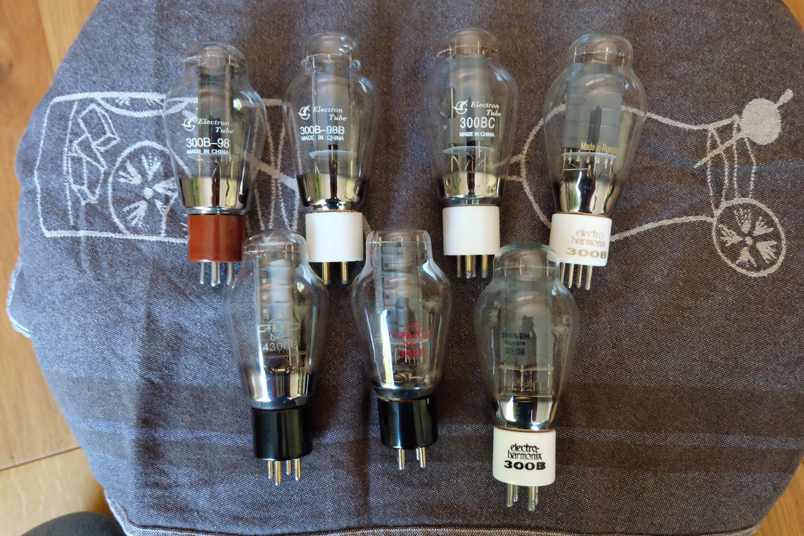

Comme ça ne suffisait pas, nous en avons profité pour essayer çà (pas moins de 7 paires de 300B différentes) :
Autant dire qu'il y a eu un peu de boulot et quelques surprises à la clé ...

Message #127 par Kojak » 11 Sep 2014 à 21:12
C'est beau. Ça donne envie d'y être!
Question con de novice : pourquoi il y a 2 transfos par bloc sur les 1ers, et on en voit qu'un seul sur les autres?
Nico.
Kojak
Messages: 2486
Re: Blocs mono SE 300B en Bretagne

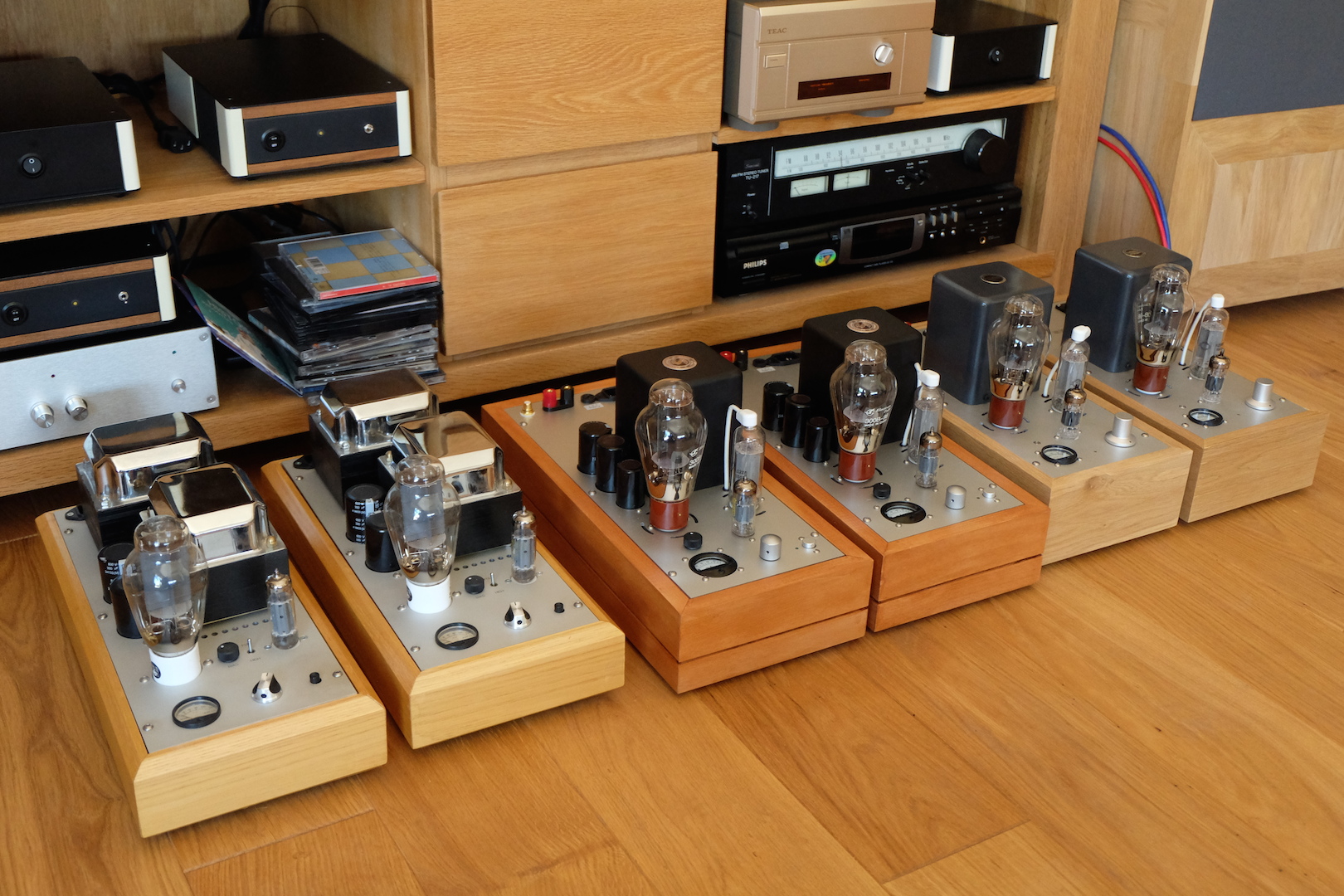

Message #128 par Goulven » 11 Sep 2014 à 23:03
Non, ce n'est pas une question con.
Sur les blocs de gauche, le premier transfo (proche du 300B) est le transfo de sortie, le second est le transfo d'alim. Sur les blocs du milieu, le transfo visible est le transfo de sortie. Le transfo d'alim est dessous. Dans les blocs de droite, le transfo visible est aussi le transfo de sortie et le transfo d'alim est déportée dans un coffret à part (les blocs sont plus compacts).
Vu d'en haut c'est plus explicite :

Message #129 par Goulven » 12 Sep 2014 à 18:27
Donc dans un premier temps, nous avons comparé les blocs. Ce qui nous intéressait particulièrement c'est le comparatif des blocs du milieu par rapport à ceux de droite (les miens). Ces ampli sont quasi identiques à 2 exceptions près. Des TS James et le transfos d'alim dans le boitier pour ceux de Patrice et des TS Tamura et transfos d'alim déportés pour les miens. Sinon, c'est des clones.
Clairement, la différence entre les 2 est vraiment très minime. Elle se situe principalement dans le grave ou les TS Tamura semblent descendre une poil plus bas. Si l'on regarde la taille des transfos, cela semble logique. D'ailleurs, la troisième paire qui possèdent des TS encore plus gros descendent encore un poil plus bas. Mais je vais être franc, je pourrais aisément vivre avec l'une ou l'autre paire sans le moindre sentiment de manque.
Donc pour ce qui est des TS, dans l'ordre, je mettrais les "anciens" blocs de Patrice (TS artisanaux) suivi de mes blocs (TS Tamura) et pour finir les nouveaux de Patrice (TS James). Mais encore une fois, c'est tenu ...
Autre sujet de comparaison, l'étage d'entrée. Les "artisanaux" possèdent un double étage triode alors que les James/Tamura possède un seul étage pentode. Et là, la comparaison a été clairement en faveur de l'étage pentode. Le peps de la pentode associé à la 300B est remarquable. On garde ici les timbres sans le coté "un peu mou" des full triode. Je pense également que le fait de n'avoir qu'un seul étage au lieu de deux n'est pas non plus étranger à la transparence des montage pentode. Le "full triode" paraissait plus brouillon et un poil trop enjôleur pour être honnête.
Patrice pourra certainement en dire plus et aussi apporter des précision sur l'aspect technique.

castellu » 12 Sep 2014, 21:42 a écrit:Et concernant les tubes ça donnait quoi ?
Ca vient ...  Pas vraiment de surprises en fait mais plutôt "logique".  Les tubes dont la constructions semble similaire sonnent pareil. Et le constat a été fait à postériori.
Je détaillerai demain. Cependant, ce petit comparatif de tubes "bon marché" a été assez instructif. Et il en ressort que l'on peut se faire plaisir et même "bidouiller" un peu sans pour autant se ruiner (c'est relatif tout de même).
A souligner que ce n'est pas tous les jours que l'on peut faire ce genre de test. Un grand merci à Patrice pour sa disponibilité, son expertise et sa gentillesse (légendaire mais qui ne le sera jamais assez soulignée).
