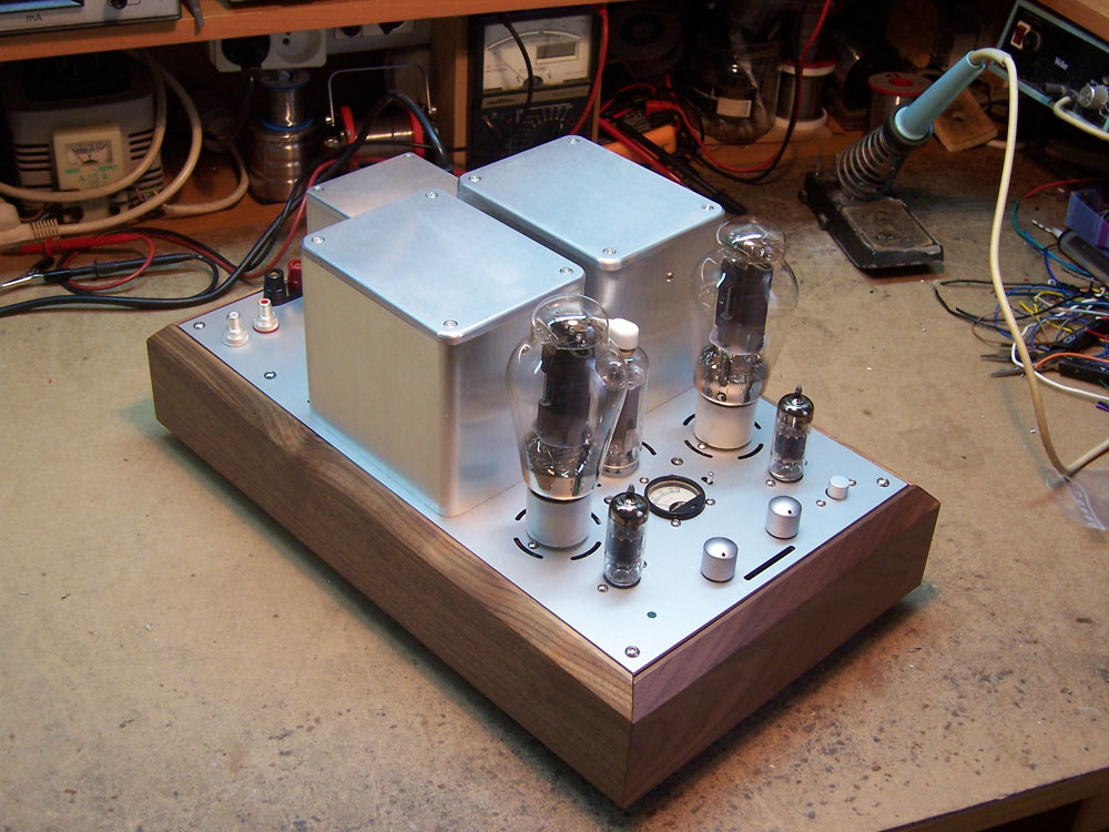

#186 par Diafan » 10 Avr 2015 à 09:52
Et pour un résultat irréprochable
Patrice

Tubitus » 09 Avr 2015, 19:15 a écrit:... Trèfle de plaisanterie, ... Patrice, pense à prévoir un peu "d'espace" pour le câblage, même si pour toi c'est superflu ...
La taille "au-dessus" pour le boitier n'est peut-être pas une mauvaise idée, non ?
Il m'est quand même arrivé de faire des amplis plus gros au câblage plus aéré.
Dans l'exemple que j'ai montré, j'ai utilisé un socle tout fait de chez Hammond en noyer massif. J'avais droit à une plaque de 400 mm de profondeur par 224 mm de largeur. Quand on s'impose ce genre de coffret, il faut bien faire entrer quand même tous les éléments!
Mais malgré ce que peut faire croire la photo, tout est facilement accessible car la plaque de fond et le socle se démontent en dévissant simplement quatre vis et tout tient sur la plaque alu sans grande difficulté d'accès.
Ampli SE300B 2015
Patrice
