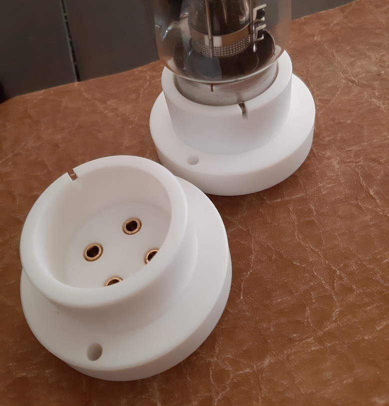

Message #38 par Tron_ic » 13 Avr 2019 à 21:27
Bonjour, bonsoir à tous,
Juste quelques news. J'ai finalement reçu il y à quelques jours des socles spécifiques Téflon pour 811/845 ! Je vais pouvoir avancer et finaliser le PCB dédié ! J'aurais gagné un peu de temps si les dimensions avaient été fournie. Sinon je peux dire que la qualité est aux rendez-vous ils sont top.
Pour la petite histoire ces socles sont arrivé une première fois en Suisse et pour une raison indéterminée ils sont aussitôt repartit à Hong-Kong ! Au deuxième essais via DHL  c'était heureusement bon. Moralité, ces socles on parcouru presque 40'000Km pour se retrouve dans mon appareil !  :cheesygrin:
Meilleures salutations. Tony

Message #39 par Diafan » 14 Avr 2019 à 09:35
J'ai utilisé à plusieurs reprises ce genre de supports, en téflon et en céramique.
Malgré leur apparence très classe, ils ont un gros inconvénient.
Si on a le malheur d'incliner un peu le tube en l'enlevant du support, les contacts "tulipe" ont tendance à s'ouvrir car il n'y a aucune élasticité à ce niveau. Et ils ne retrouvent pas tout seuls leur serrage initial.
Ensuite, les problèmes de mauvais contacts commencent, bien plus que sur les supports classiques à lames de ressort.

Message #40 par pedro » 14 Avr 2019 à 09:48
Tron_ic » 13 Avr 2019, 21:27 a écrit:J'ai finalement reçu il y à quelques jours des socles spécifiques Téflon
T'a une poubelle tronky ?
