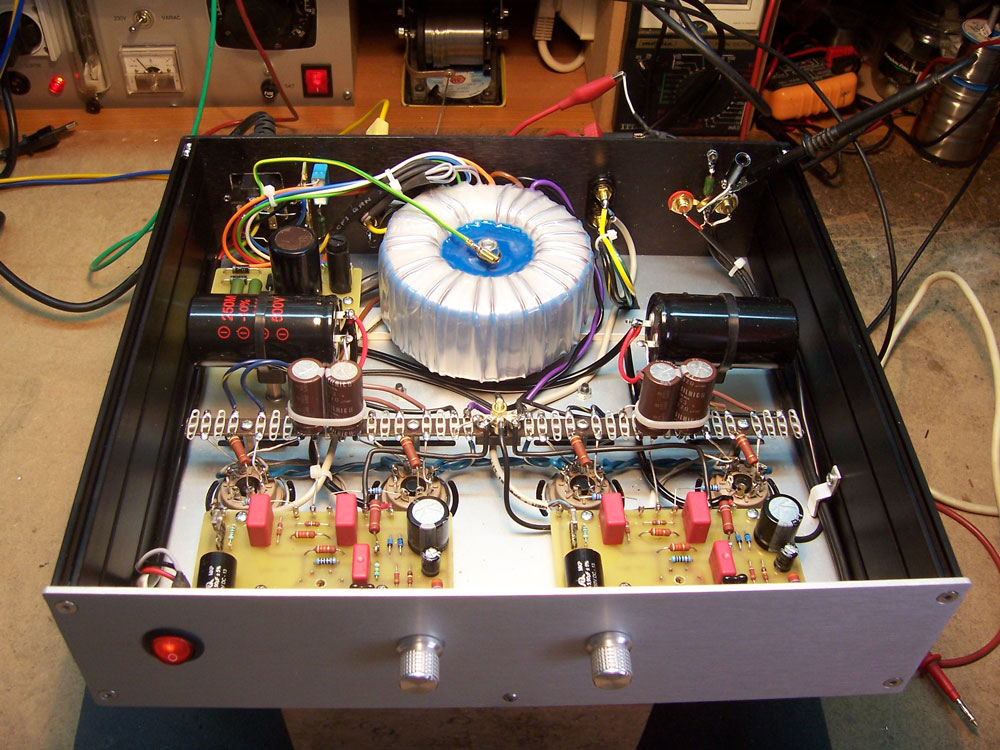

Message #224 par Diafan » 04 Mai 2015 à 16:37
On avance, on avance.
J'ai terminé le câblage du prototype d'ampli PP Vert.
J'ai procédé à la première mise sous tension. Tout est normal, les différentes tensions sont conformes aux calculs.
Je n'ai pas fait de mesures complètes pour le moment mais j'ai pu ajuster le réseau de contreréaction.
Pas encore d'écoute.
Le câblage interne peut gagner en esthétique, mais pour le proto, j'ai préféré laisser des fils assez longs, en particulier sur les transfos de sortie et d'alimentation de façon à pouvoir faire facilement des modifications et des essais complémentaires.
Pour ce premier exemplaire, j'ai tenu à pouvoir utiliser les excellents tubes russes 6P3S ou 6P3S-E qui présentent en plus l'avantage d'être relativement bon marché.
La haute tension est donc limitée pour tenir compte des maxima supportés par ces tubes, et la puissance plafonne à 21 watts par canal.
En mettant un transfo d'alimentation avec une haute tension un peu plus élevée et en utilisant des tubes 6L6GC, on ne devrait pas être loin de 30 watts.
En ce qui concerne l'apparence de l'ampli, il y a moyen de faire plus beau, mais il faudra changer le boitier. Pas de difficulté particulière, mais on devra gonfler un peu le budget.
Prochaine étape, des mesures plus approfondies et bien-sûr des écoutes sur mes enceintes large bande du rez de chaussée et sur mes grosses gamelles HR de l'étage.
Ensuite, la mise au propre des documents...
Mais je suis peu disponible les jours qui viennent, il faudra un peu de pemps.
Patrice

Message #225 par papilucio » 04 Mai 2015 à 16:56
respect ! J'espère que j'aurai l'occasion de le monter un jour, ça donne vraiment envie.
(malgré le câblage dégueulasse du proto-qui-a-bon-dos, non mais qu'est-ce que c'est que ce foutoir)

Message #230 par yann35 » 05 Mai 2015 à 08:00
Et un proto un!!! Chapeau Patrice! Mais je ne doutais pas de tes talents :wink: ...

Message #232 par dsdn » 05 Mai 2015 à 09:46
Bonjour
Un ampli de Patrice qui ne nécessite pas l'emploi de chausse est forcément décevant.  :cheesygrin:
C'est propre et espacé, avec les CI, il y a très peu de place pour l'erreur. C'est vraiment bien pour tout néophite. Bravo!

Message #233 par morillon » 05 Mai 2015 à 09:59
Diafan » 04 Mai 2015, 15:37 a écrit:On avance, on avance.
Patrice
bravo!!!
ps coté apparence..plus chercher jolis boutons (le reste simple mais correct je trouve)...et devrais pas allez chercher bien cher... :wink:

Message #234 par Diafan » 05 Mai 2015 à 10:00
Oui, David
Pour une fois, j'ai prévu dès le départ que cet ampli pourrait être monté par quelqu'un sans grande expérience. J'ai rarement fait si simple: pas de courant continu sur les filaments des tubes d'entrée, pas de valve ni de self ni de temporisation...
Et les circuits imprimés, simples et sans pistes fines, facilitent énormément le câblage.
La seule petite difficulté que j'ai repérée au montage, c'est la mise en phase de 3 secondaires du transfo d'alim pour obtenir la haute tension désirée. Mais avec un simple multimètre, ce n'est pas difficile à faire.
Le TA est un modèle TT185 de chez Tube-Town et je mets en série deux secondaires de 150V chacun, plus un secondaire de 15V. Avec ça, on arrive à une HT de l'ordre de 410V continus pour un courant de 50 mA par tube de puissance en polarisation automatique. On pourrait faire nettement mieux avec de vraies 6L6GC et un autre transfo d'alim.
Patrice

Ça, c'est vraiment une question de goût. Je n'impose ni mes potentiomètres, ni les boutons qui sont montés dessus  :wink:
Patrice
