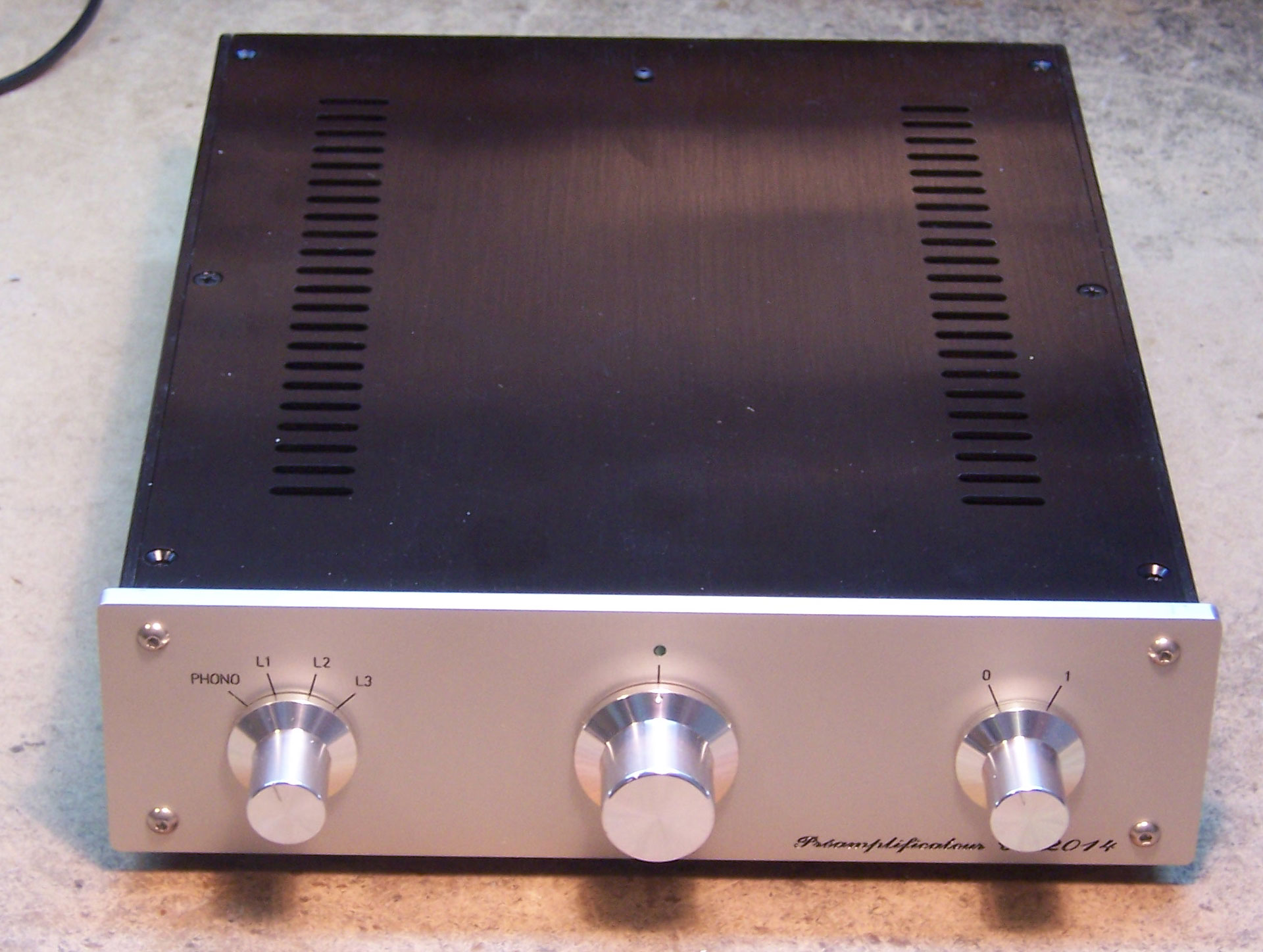

Message #258 par Diafan » 07 Mai 2015 à 09:50
Bonjour, Christophe
On est à peu près à 500 euros effectivement pour cet ampli, auquels il faut ajouter environ 65 euros si l'on fait usiner la plaque alu supérieure chez Schaeffer.
J'ai sans doute oublié de compter deux ou trois trucs, mais l'ordre de grandeur est là.
Quant au préampli à tubes, c'est tout à fait possible.
En se basant sur celui que j'ai monté récemment en plusieurs exemplaires, on est dans le même ordre de prix que l'ampli, et même un peu moins.
Ce préampli possède 3 entrées ligne et une entrée phono MM (schéma RCA).
Préampli avant
Préampli arrière
Je suis pressé de voir et d'entendre ton préampli. S'il est du même tonneau que l'ampli SE 845, ça fera un superbe ensemble.
Patrice
