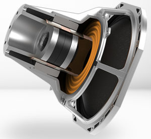

L’alignement physique des hps est selon moi une bonne voie, la question reste de situer les points de référence  :redface:
Messages: 15224
Re: Quoi de neuf en Monaco du Nord !
Message #2832 par AJMARS » 14 Déc 2023 à 13:07
Il faut tenir compte des différences de parcours en trois dimensions entre les haut-parleurs, aligner sur une droite verticale ne résout pas tous les problèmes, il faut aussi que la zone source soit le plus compacte possible... mais on sait tout ça depuis longtemps, Tannoy, Altec 604, etc... etc...
Messages: 37180
Message #2833 par Luxmanu » 14 Déc 2023 à 13:57
Serais-je passé à coté de la réponse à ma question formulée à de multiples reprises depuis 14 ans, si l'on souhaite réaliser un alignement vertical, quel point doit-on prend en référence sur un hp classique, sur une compressions ... ? Plaque de champ, bobine, membrane ....  :wink:
Messages: 15224
Message #2834 par AJMARS » 14 Déc 2023 à 14:40
Pour une compression, c'est assez facile vu que la bobine est très proche de la membrane et de la plaque de champ.
Pour un HP à rayonnement classique (membrane conique), c'est assez indéfini car toute la membrane rayonne, on aligne... comme on peut disons, en choisissant une profondeur de membrane "moyenne".
Mais de toute manière, ces alignements ne sont valables qui si on est en face des deux HPs, dans le plan médian entre les deux HPs. Si tu est plus haut ou plus bas que le plan médian... ça ne marche plus, car les chemins parcourus par l'onde ne sont plus identiques. Il suffit de dessiner les chemins parcourus par l'onde pour s'en convaincre.
Messages: 37180

Message #2836 par Luxmanu » 14 Déc 2023 à 14:53
Ne soyons pas plus royaliste que le roi, au sujet de l'alignement parlons d'un réglage valable uniquement pour un sweet spot  :wink:
Pour les hps à cônes j'avais lu 1er tiers de la membrane en partant de la plaque de champ avant.

Message #2837 par Phil » 14 Déc 2023 à 15:27
Je n'ai pas non plus trouvé de réponses définitives concernant ces alignements physiques des plaques de champ de différentes épaisseurs et géométries, avec des bobines longues et courtes.
Un JBL "différential drive", physiquement ça s'aligne comment avec la bobine courte d'un pur médium et d'un tweeter ?
Aligner un cône (droit, expo ?) et un dôme, je vois mal comment.
Le plus précis semble la mesure d'impulsion de chaque HP pour les aligner. Le résultat sera "valable" pour celui qui écoutera dans l'axe de la mesure, probablement moins dès que l'on s'en écarte, modifiant de facto les parcours HP/oreilles comme le dit André.
Effectivement les HP coaxiaux résolvent ou du moins minimisent au maximum ces différences de parcours hors axe, qui est un point parmi bien d'autres tout aussi importants, selon la sensibilité de chacun.
Ne pas oublier que l'on écoute majoritairement dans des pièces semi-reverbérantes, souvent parent pauvre de l'installation audio. Au delà de la distance critique, la proportion d'ondes indirectes devient très vite prépondérante et chahute plus ou moins fortement la cohésion entre HP, aussi "parfaite" soit-elle au départ.
Personnellement ça ne m'empêche pas de dormir et de me satisfaire d'un résultat certainement imparfait.
