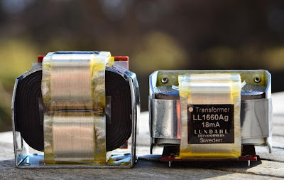

Pendant qu'on te tient: le transfo Hashimoto que tu as fait faire sur mesure (je suppose que c'est un 4:1, avec 25 ma de gap ou un truc approchant), il est disponible à la vente?
En fait, de manière plus simple, est ce que le commun des mortels peut faire faire à Hashimoto un transfo sur mesure ?
Et tant qu'on y est, quel est le cout ?
Vu également sur le site de Thomas Mayer, un LL160 prototype bobiné Ag

Oui je désirais un gain de 6dB.
Hashimoto m'a donc réalisé un transfo de 1:0,25 avec un gap de 30mA.
Le noyau est un double C tôles HiB ...
Cela fait assez longtemps que je commande chez eux au Japon directement et à ce titre je n'ai eu aucuns problèmes pour obtenir des transfos sur mesure.
Le prix tiens compte des frais de douanes et des frais de port est de l'ordre de 800$ la paire.
