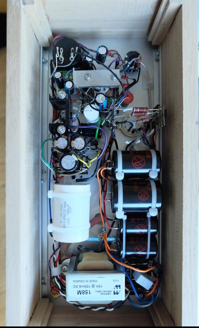

Voici un aperçu de la face caché de la lune. Je sais, c'est un peu le bordel mais il n'y a que 15cm en largeur pour 34cm en longueur. Je n'ai pas la dextérité de Patrice qui, dans le même volume, arrive en plus à y loger le transfo d'alim  :mrgreen:

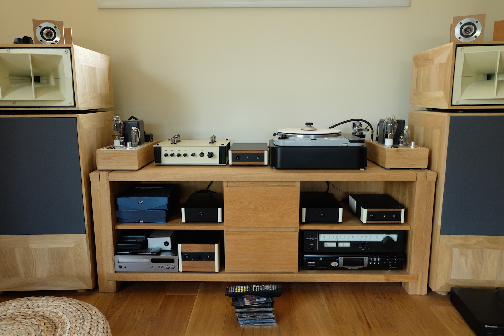

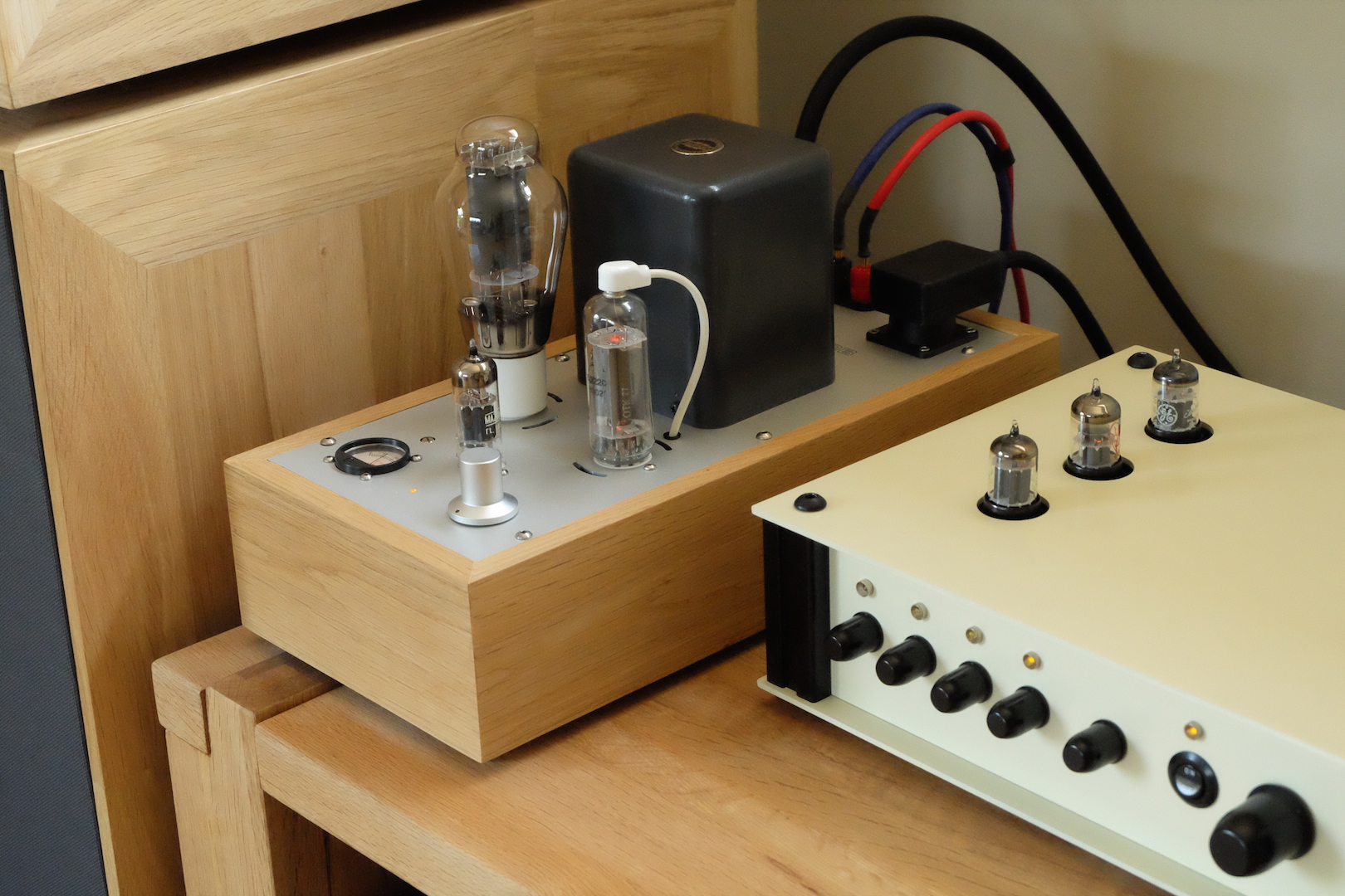

Goulven » 29 Juil 2014, 18:38 a écrit:Première écoute à l'instant après avoir terminé vite fait les coffrets.
Pas le moindre bruit sur le bloc de gauche. Une petite ronflette sur le bloc de droite mais en mettant les potars à fond. A niveau domestique, c'est non audible. Il faudra tout de même que je trouve d'ou cela peut bien venir car le bloc de gauche est totalement silencieux.
Premier constat, c'est remarquable. Effectivement, il y a du grave. Surprenant pour des 300B  :wink:
Dans les jours qui viennent, je vais fignoler mes filtres d'enceintes afin de profiter au mieux de ces nouveaux jouets (et réorganiser mon système sur le meuble).
Un CR suivra et bien sur, la confrontation entre les James et les Tamura ...
Encore un immense merci à Patrice pour sa disponibilité et sa gentillesse (en plus de ses schéma qui fonctionnent du premier coup).

Message #86 par Goulven » 31 Juil 2014 à 16:06
Merci pour les compliments.  :wink:
Oui je rentre de plein-pieds dans la secte des 300B. Ce tube est décidément incroyable. Pas étonnant qu'il fasse encore frémir aujourd'hui malgré son âge.
J'ai actuellement dessus des Shuguang 300B-98B que Patrice m'a gentillement prêté en attendant de recevoir une paire de Shuguang 300B-98. Je vais même pouvoir bientôt me prêter à mon premier comparatif de ce tube. Ce qui va également être sympa c'est le comparatif entre les transfos Tamura de mes blocs et les James des blocs de Patrice. Car hormis le fait que mes transfos sont déportés dans des boitiers séparés et  les transfos de sortie, nos blocs sont identiques.
