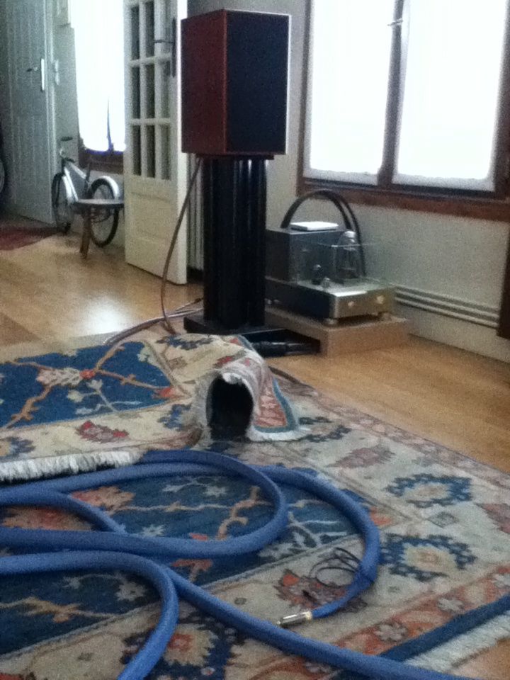

#14 par robc » 08 Avr 2014 à 10:57
C'est aussi une solution mais ça ferait encore quelque chose qui traîne parterre. (Dis moi elle sont belles tes Spendor ! Elles se rapprochent de quel modèle ?)
A moins de faire comme Keith http://www.keith-snook.info/loud-speaker-stuff/BBC-LS3-5A/LS3-5A.html.
Je vais déjà étanchéifier mes caisses, réparer ce T27, et il faudrait ensuite que je puisse comparer acoustiquement mes clones et une vrai paire de
