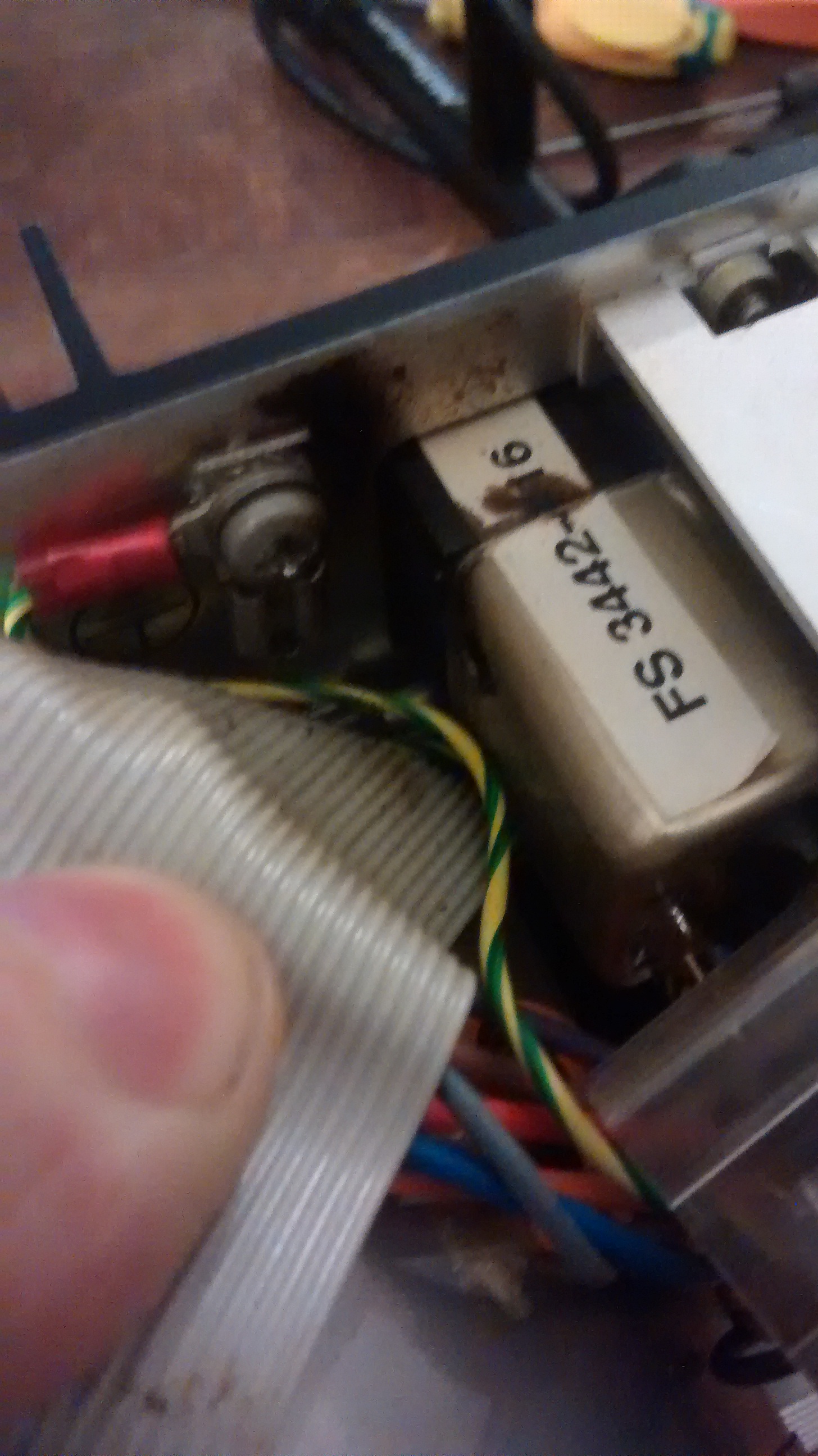

Il s'agit d'un filtre Schaffner qui semble avoir voulu imiter le Vésuve dans ces heures de gloires.
Tentative d'insertion de photo plus ou moins flou:
Mais c'est normal qu'un filtre parte en fumée où est-ce plutot la conséquence d'un autre problème ?

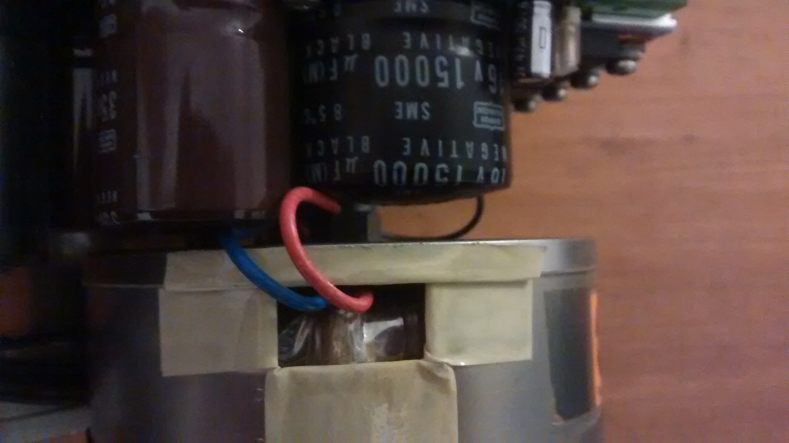

Par exemple, j'ai repéré un condo gonflé sur l'alimentation :
Vos eclairages (sans feux de Bengale ce coup-çi) sont les bienvenues .

c'est sans doute un RIFA qui a lâché, ces fameux condo type X2 que l'on retrouve sur les alims 220v, en vieillissant il lâche et fume comme un malade style le magnéto de "mission impossible"
C'est une grosse spécialité Revox et matos allemand qui utilise beaucoup ce type de composant.. à mon avis tu n'as plus qu'à changer le schaffner, c'est quoi comme R&S? j'ai un UPA3 dans son jus qu'il faudra sans doute que je recape un jour...

Quand la capa fume cela n'empêche pas l'appareil de continuer à fonctionner, c'est impressionnant mais le produit n'est pas en panne...
il faut démonter l'ancien et retrouver le même des filtres schaffner il y en a à tous les prix...
