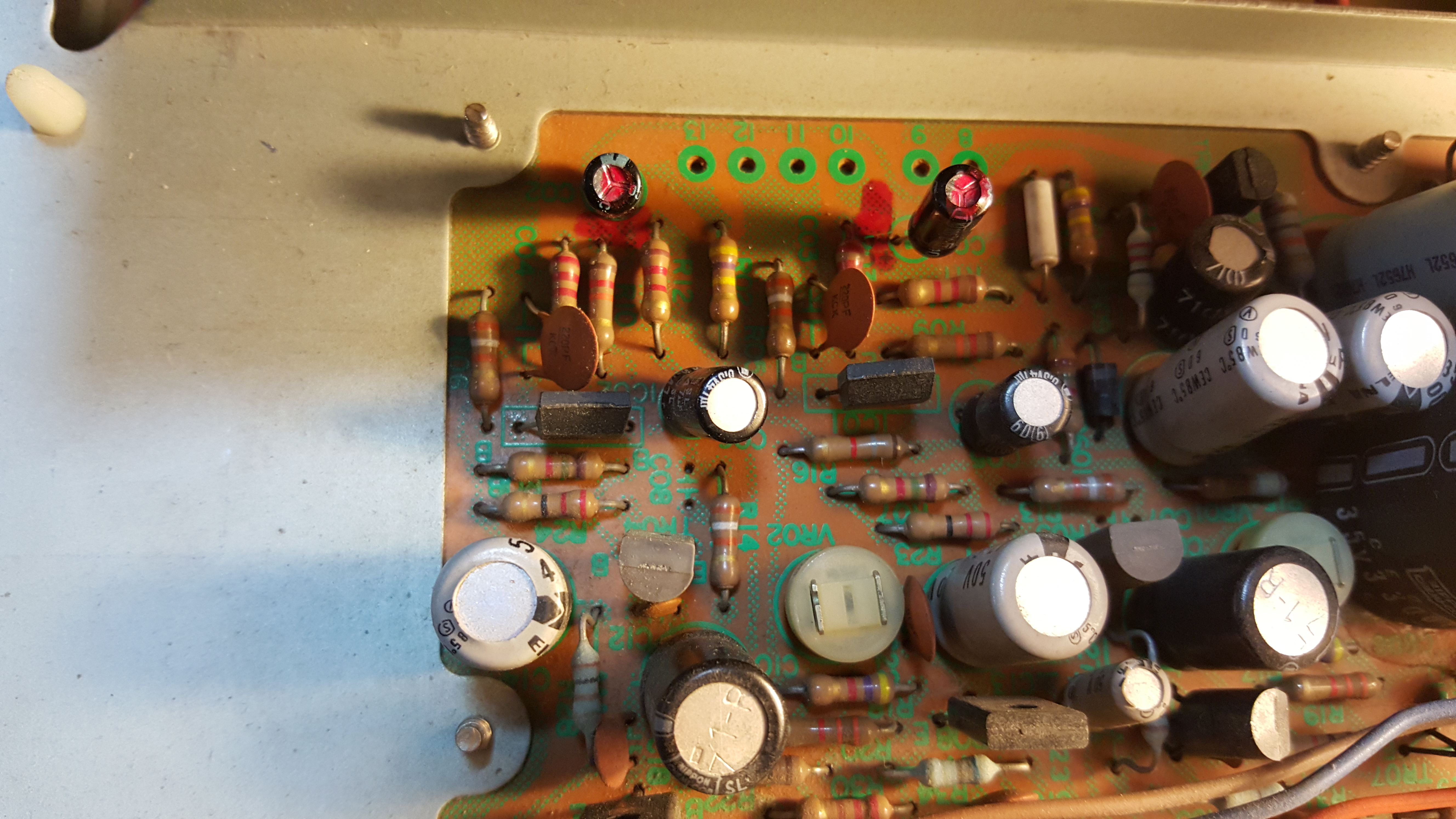

Pour ceux que cela intéresse, on peut sensiblement ameliorer la musicalité de son Sansui AU 3900.
L'opération consiste à changer les capacités au niveau de l'entrée de la partie amplification en remplaçant celles d'une valeur de 1 micro par des nouvelles d'une valeur de 4.7 micros. Attention a ne pas décoller les pistes qui sont fragiles sur la carte...
Resultat : bande passante élargie, plus d'ouverture et de nuances sur la musique. Le gain est assez spectaculaire et cela s'entend nettement en écoute aveugle, sans doute possible entre le modèle original certe equilibré mais un peu monocorde et celui modifié qui gagne en expression et en relief.
Un bon nettoyage intérieur, un peu de bombe Contact60 dans le potentiomètre et voila desormais un superbe ampli vintage capable de rivaliser avec du neuf a 3000 euros :)

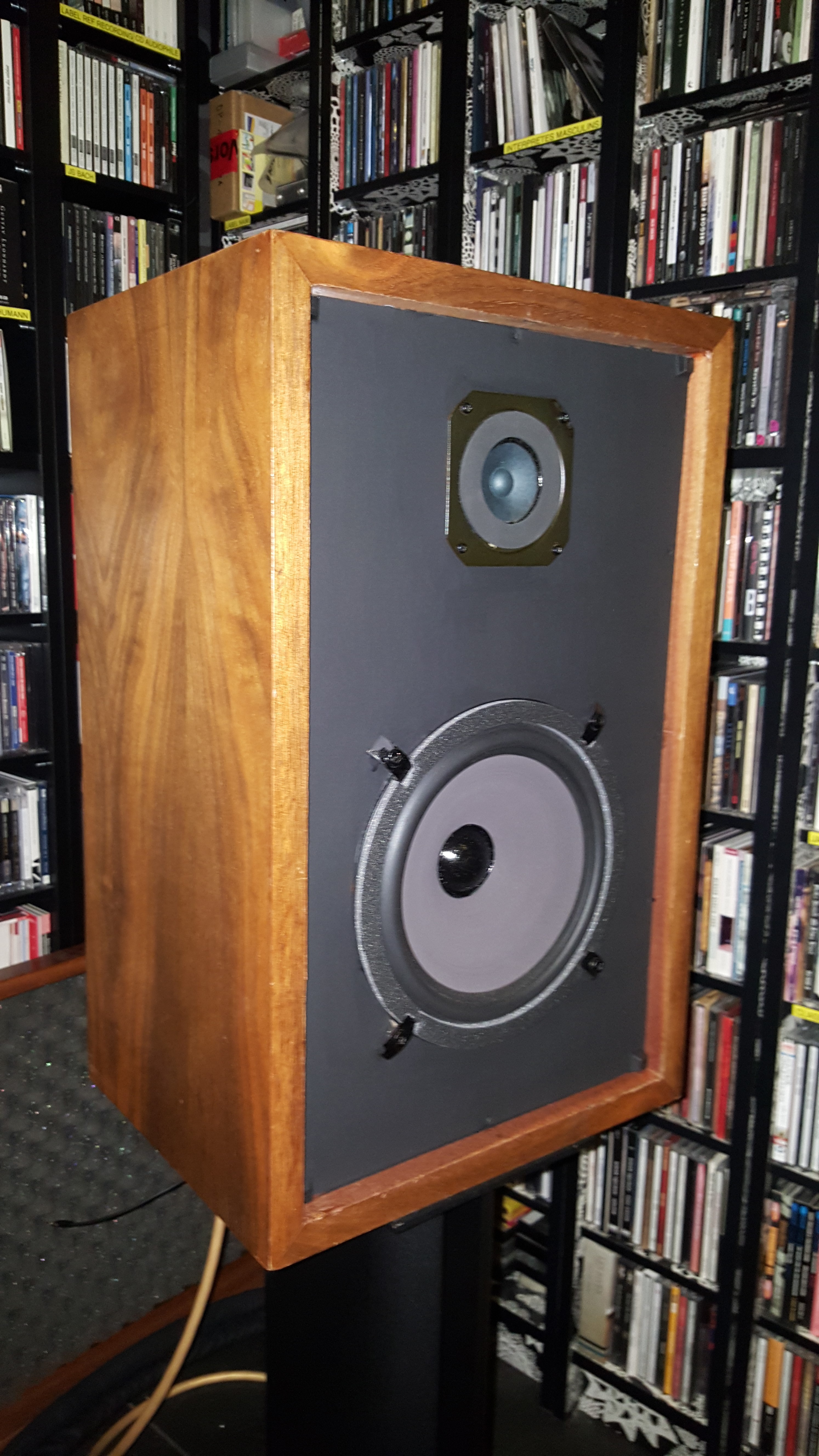

une paire de 2 voies format biblio dont la fusion parfaite des 2 HP remettent en question mon intérêt pour une source d'émission unique. Imaginez un large bande qui irait de 45Hz à 20KHz sans rupture tonale ni problème de phase ?
@Franck49
Pourrais tu nous en dire plus sur ces enceintes bibiio cela m'intéresse .
Merci

Allez, je profite d'un dernier démontage du capot du SANSUI AU-3900 modifié pour vous mettre en photo les nouvelles capa. de 4.7 micros avec leur emplacement sur la carte.
Elles sont marquées au feutre rouge, pour éviter toute confusion... On ne sait jamais
C'est fou comme ces 2 petites capa. lui changent la vie au Sansui
Pour répondre aussi à la question sur la paire de biblio 2 voies, voici une photo de ces monitors.
Je vais vous paraitre bien mystérieux mais je dois rester discret sur l'origine de ces enceintes en sachant que ce n'est pas moi qui les ai mises au point et que le créateur ne souhaite pas être nommé.
Je peux néanmoins vous dire qu'elles bénéficient du tweeter neuf (NOS) des JBL Decade qui monte désormais à plus de 20K.
Pour le médium et le grave, c'est un HP proto de 20 cm avec une membrane en papier imprégné. Il descend sans souci à 45Hz.
L'enceinte bass reflex mesure 32cm de large x 25 cm de profondeur x 50 cm de hauteur.
C'est à ce jour ce que j'ai écouté de mieux en biblio, loin devant une JMR Offrande, une Harbeth 30.1 ou une Special 25 de Dynaudio.

#12 par mkl » 07 Jan 2016 à 09:02
Franck49 a écrit:Allez, je profite d'un dernier démontage du capot du SANSUI AU-3900 modifié pour vous mettre en photo les nouvelles capa. de 4.7 micros avec leur emplacement sur la carte.
Elles sont marquées au feutre rouge, pour éviter toute confusion... On ne sait jamais![]()
C'est fou comme ces 2 petites capa. lui changent la vie au Sansui![]()
Il serait peut-être intéressant de remplacer toutes les vieilles capas chimiques également.

#14 par Franck49 » 09 Jan 2016 à 20:04
On a testé les condos : ils sont vieux mais bons !
Le nettoyage minutieux de l'ampli est essentiel : la poussière sur les composants ou cartes perturbe le bon fonctionnement de l'ampli et de ses composants. Il fonctionne parfaitement ainsi même si certaines autres capa auraient pu également être changées. Idem pour les réglages de tonalités qui auraient pu être shuntés pour gagner en musicalité...
On aurait pu ainsi aller plus loin dans les modifications mais nous avons faits le choix de ne pas trop nous éloigner du modèle original, pour garder sa personnalité et notamment son bel équilibre tonal (d'où la seule modification opérée sur cet AU-3900).

#15 par mkl » 09 Jan 2016 à 20:24
S'embêter à dessouder toutes ces vieilles capas pour les mesurer et les ressouder ensuite, c'est du taf.
Rendu la, autant mettre des neuves, amha.

#16 par mgm31 » 09 Jan 2016 à 22:25
Oui, les capas sont à changer, la mesure ne donne en rien la qualite des capas surtout au niveau des liaisons audio.
Sur le 4900 (pas regardé sur 3900), les transistors doubles utilisés pour la partie différentielle de l'etage de puissance sont souvent défectueux et méritent d'etre remplacés
Il y a aussi ceux côté préamplificateur qui ont tendance à prendre la maladie des pattes noires
De là à dire qu'il peut rivaliser avec des amplis a 3000€
Édit
C'est bien ic1 et ic2 qui sont les transistors du différentiel.
Le condo de 1uf à une fc de 4 hz ce qui est très bien. Le passer à 5 fois plus risque de faire tomber le fc suffisamment bas pour entraîner du courant continu en sortie si par malheur du cc arrive en entrée.
J'aurais donc tendance à conseiller de mettre un wima 1uf plutôt
