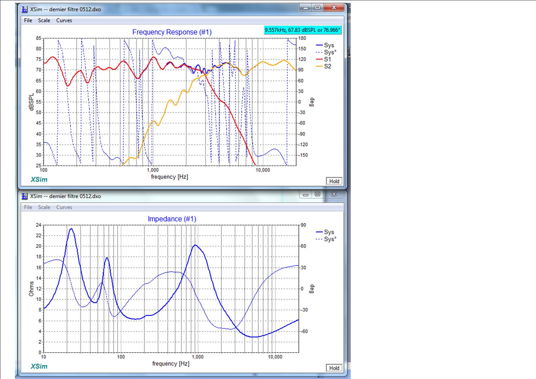

Bonjour
Ceci n'est pas un post pour Pédro, qui en demande bien plus en matière de "romantisme"...
J'aimerais brivèvement m'exprimer sur les filtres passifs pour enceinte.
Je vais m'appuyer sur mes derniers travaux afin de tenter d'éclaircir, des termes bien obscurs en la matière.
Voici le dernier filtre que j'utilise sur une deux voie, un w21 cm ATS et un dôme de 28mm.
La réponse en fréquence mesurée est très proche, de celle représentée par Xsim.
DAvid

#2 par dsdn » 10 Déc 2016 à 09:49
Rien de bien follichons , un malheureux 12 db avec une compensation sur le tweeter.
Et bien JE CRIS HAUT ET FORT, que c'est tout sauf cela, et que ce constat apparent n'est que le résultat d'abus de langage.
Abus de langage, qui peut amener à des résultats bien bizarres nous le verrons.
DAvid

#4 par mkl » 10 Déc 2016 à 10:43
On va découvrir que le 12dB/oct électrique ne donne pas un 12dB/oct acoustique...

#5 par dsdn » 10 Déc 2016 à 10:52
Voici la réponse des deux haut parleurs filtrés.
La coupure de raccordement à -6 db se fait à 2 959 hz;
Le boomer voit sa coupure à -3 db à environ 2K5, avec une pente de 19 db par octave.
Le tweeter voit sa coupure à -3 db à environ 3K3 avec une pente de 16 db par octave.
On tend vers une réponse acoustique de 18 db par octave. Comme le confirme la sommation à peu près correcte.
Alors que dire du filtre ?
Peut on toujours le qualifier de 12 db/ octave ?
DAvid

Je veux bien croire que Filtre magique en 6 db / octave, soit un Graal pour tout audiophile ayant abusé de RDS, et même de NRDS dans sa jeunesse, cependant il existe très peu de "vrais", 6db dans la nature. Le concept hérétique de François H, par exemple, prends du plomb dans l'aile ( de poulet), car la vrai réponse acoustique est ailleurs Scully.
J'estime que Mon filtre est un 18 db, par octave, d'une part et d'autre part j'estime qu'il est indissociable des Hps auquel il se rapporte.
Lorsque je lis des "conseils", du genre tu peuxx commencer par un 6db à tel fréquence et puis tu changes un peu l'assaisonnement du condos... je grince des dents.
Je m'explique dans deux minutes.
DAvid

#6 par dsdn » 10 Déc 2016 à 11:22
Les "recettes" de cuisine ou calculs de simplet en matière de filtre montrent vite fait leur inéfficacité.
si l'on ne prends pas en compte l'impédance complexe du Hp, voici ce que donnerait le filtre du ATS.
C'est pas top moumoute, hein ?
Maintenant on va calculer un filtre de 18 db / octave, avec les formules toutes faites en linkwist railey sur impédance fixe.
Puis on va appliquer cela sur le vrai HP, "pour voir"...
Accrochez vous bien ça va saigner.
DAvid

#7 par dsdn » 10 Déc 2016 à 11:43
En rouge la réponse optimisée ( à peu près ) actuelle, en marron la réponse du calcul "académique"...
Ca pique les yeux, non ?
Si je rajoute le tweeter à la même sauce, cela ne devrait pas piquer des annetons...
Je parles donc volontiers d'abus de langage, lorsque l'on qualifie un filtre passif par sa structure non corréllé à sa charge ( le HP).
Cela ne rime à RIEN et enduit d'erreur ( voir d'horreur). De plus suivant les interlocuteurs les gens ne parlent pas de la même chose, et cela devient des erreurs au carré, mulitplié par Pi ( car forcément on tourne en rond).
Lorsque l'on parles de filtre on doit/devrait parler de courbes cibles, ou de réponse souhaitée.
Lorsque je vais voir mon garragiste, je ne lui demande pas une clef de 22, un tournevis et une poulie, mais je lui demande changer ma courroie de distribution (il me regarde bizarre car le Koléos à une chaine
A vous les studios.
DAvid
