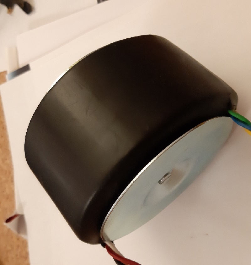

Sinon très dernièrement j'ai validé une petite optimisation cosmétique. N'hésitez pas à partager votre avis ou à donner votre avis sur ce point.
Il s'agissais d'envelopper les transformateurs dans une gaine spécifique rétractable. La texture et l'état de surface général obtenu est je trouve très réussi et je suis satisfait. Petit bémol peut être sur celui des coupelles employée mais bon ça reste correct. ceci étant dit on pourra envisager des les peindre en n'oubliant pas d'appliquer un primer ou une couche d'attache.
Noter qu'il existe une peinture (bombonne) qui procure un aspect martelé gris métal du plus bel effet.

Message #37 par unison » 06 Nov 2020 à 15:24
Super les transfos ! ça fait soigné.
"Noter qu'il existe une peinture (bombonne) qui procure un aspect martelé gris métal du plus bel effet."
le noir martelé existe aussi .

Message #38 par Hollow » 06 Nov 2020 à 17:43
La finition des toroidy est assez réussie.

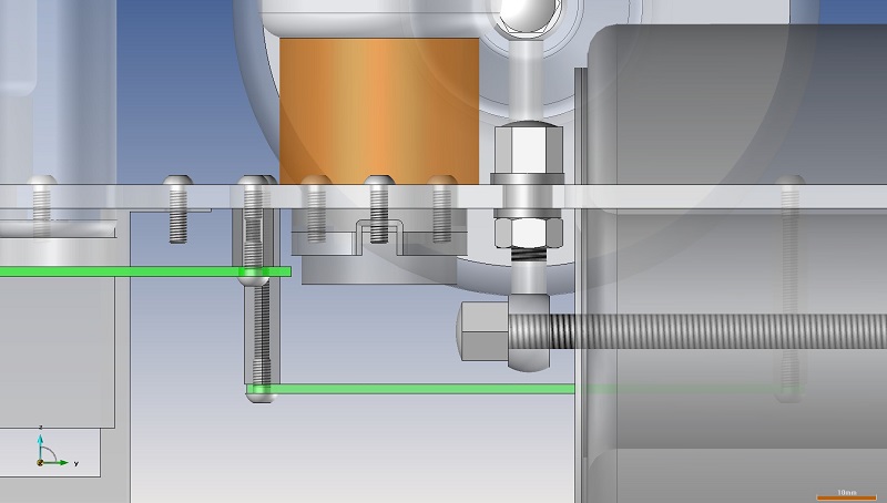

Message #39 par RENE » 06 Nov 2020 à 18:03
Bonjour
Tres beau travail. Une question à 10 balles. Telle que donne l'image on dirait que les TS sont fixés au châssis par des pièces ou équerres métalliques. Ton torique est bouclé et fait self. A moins que la tige filetee soit en inox.
Peut-être que la photo ne montre pas tout.
Les TS chauffent ou pas.
Bien cordialement

Message #40 par Tron_ic » 07 Nov 2020 à 11:10
Bonjour à tous,
RENE a écrit:Très beau travail
Merci René.
RENE a écrit:...on dirait que les TS sont fixés au châssis par des pièces ou équerres métalliques. Ton torique est bouclé et fait self. A moins que la tige filetée soit en inox.
Dans un message en première page j'avais inséré une illustration montrant le système de fixation atypique de cet appareil. Avec cette question pertinente je profite de l'occasion pour l'afficher à nouveau.
En effet, il faut bien sûr éviter tout court-circuit magnétique ! Tout les œillets de fixations sont isolés (dessus/dessous) de la plaque par des douilles plastique. Quant aux tiges filetées j'ai employé sur les exemplaires réalisés jusqu'ici sont du POM ou de l'amagnétique.
RENE a écrit:Peut-être que la photo ne montre pas tout.
Note : sur cette coupe les douilles et/ou écrous servant à serrer les coupelles des TRS ne sont pas visible
RENE a écrit:Les TS chauffent ou pas.
Non bien sûr. Froid comme le sang d'un serpent !  :cheesygrin:
