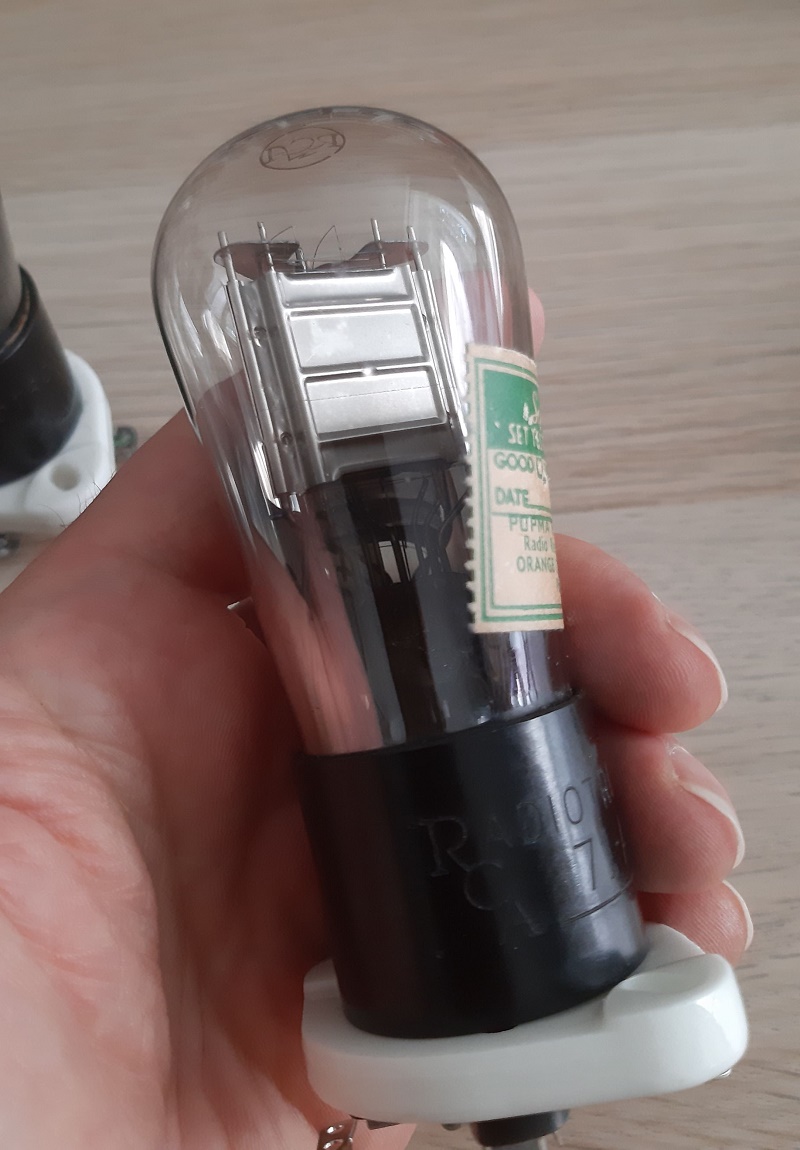

Bonjour à tous,
il n'y à pas si longtemps je suis tombé sur une opportunité d'achat que je n'ai pas laisser passer. Il s'agit d'une paire de triode Nos de type :71A (RCA)
En contemplant leurs détails j'avoue que je leurs trouve une certaine esthétique voire une vraie beauté mécanique et ce d'autant plus quand je considère leurs âge avancé.
Mais bon, il est vrai qu'étant un aficionados des DHT je suis comme d'autres assez sensible à leurs charmes
Ceci étant dit et plus sérieusement, j'espère bien sûr qu'elles seront aussi surprenante au niveaux des résultats sonores. Quoi qu'il en soit vous vous doutez bien que je vais faire ce qu'il faut et même plus pour en tirer toute la quintessence ! ;)
En attendant de les réceptionner j'avais réfléchis à comment et surtout avec quoi et bien sûr pour quel objectif j'allais les mettre en oeuvre. Car comme vous vous en doutez il y à de très nombreuses possibilités.
C'est pourquoi je sollicite la communauté pour obtenir avis et/ou suggestions sur le avec quoi ? Autrement dit avec quel tubes pilotes et valve ? Peut-être des tubes de la même époque ? A voir...
Compte tenu des spécifications de cette petite DHT Vintage et du transformateur de sorties multi impédances auquel j'ai choisi de les associer l'objectif final sera un amplificateur casque Single-Ended avec la possibilité de raccorder sur une paire de HP. Il vas sans dire que la puissance disponible est faible inférieure à 1W.
Je vous partagerais bien sûr mon avancement et vous en dirais plus quant au choix arrêté tout au long du fil ...
Salutations. Tony
Salutations. Tony

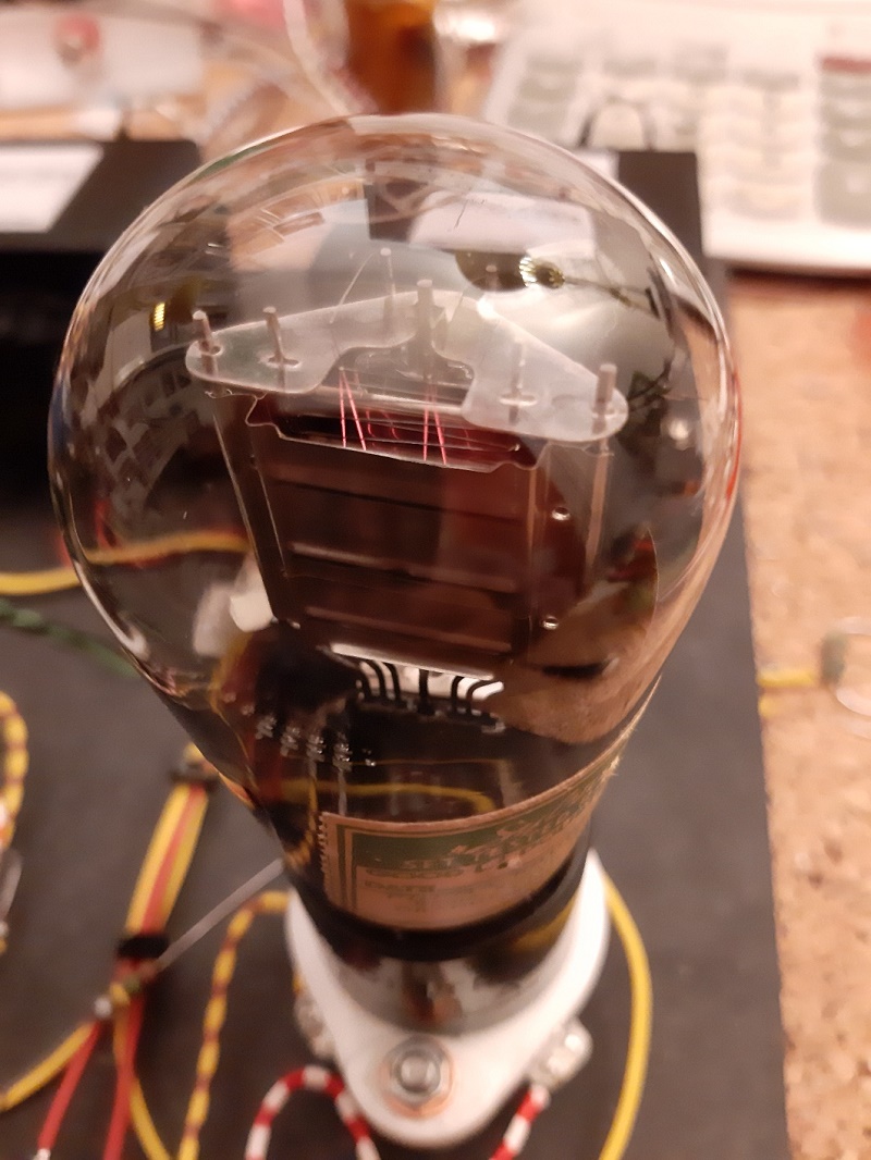

Je m'étais donné la mission de brancher une double triode ecc99, puis je me suis ravisé car je souhaitais brancher, tester et mesurer ma paire de DHT 71A Nos. Le vendeur m'avais assuré mesures à l'appui qu'elle étaient au top et j'ai voulu en avoir le cœur net !
Rien à dire après différentes mesures les tubes et les débits sont plus que conforme. J'ai même été très étonné car elles sont pratiquement appariées ! Je suis donc plus que satisfait car personne n'est à l'abri d'une surprise !
Quelques trous, quelques fils, quelques modules et hop...
A ce stade et juste pour écouter je me suis dit que j'allais y brancher en mode un casque. Pour ce test j'ai employé un casque que j'avais gagné dans un concours il y à peu que je n'avais même pas encore déballé.
C'est un casque entrée de gamme Audio-Technica d'une impédance de 45 Ohm
Un jack stéréo, deux prises RCA, 2 petits condos en direct sur chaque grille...j'appuie sur Play et la voix d'Ella soudain surgit !
Whaaa...superbe ! 0 bruit, transparence et musicalité. Plus que satisfait je range en me disant que demain, ou après demain il me restera à trouver et y associer un pilote qui vas bien !
Ci-dessous une des belles en pleine reproduction musicale...
