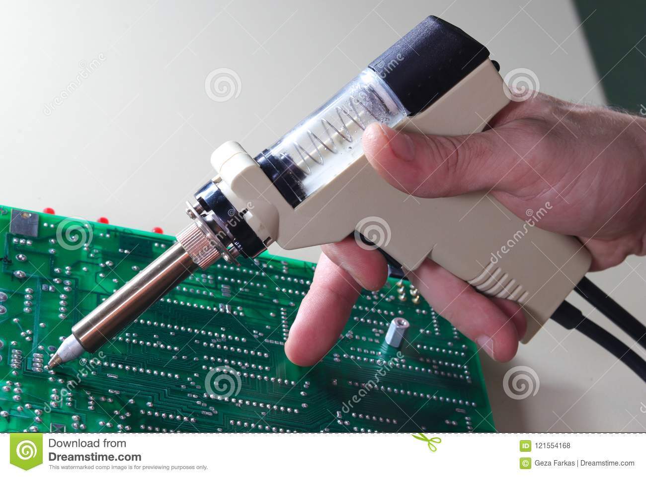

Message #10 par fdracing » 22 Nov 2022 à 20:59
Certes mais lui même avoue qu'il  s'en sort difficilement  avec de la tresse , ce qui est comprehensible  c'est d'un chiant la tresse
le pétard de la photo , j'ai le même , coûte pas grand chose et est d'une redoutable éfficacité  en toute situation , même les pires   :wink:
après si il veut galérer avec de la tresse , why not  :wink:

Message #20 par mingus » 25 Nov 2022 à 11:07
Bonjour à tous,
Serait-il possible d'avoir une ou plusieurs reference(s) de pompe à dessouder s'il vous plait.
Merci. :wink:
