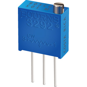

As-tu regardé si il n'y aurait pas un réglage de la tension de sortie quelque part?
(J'ai une alim 24V dont j'ai pu diminuer la tension de sortie à 12V juste avec un réglage interne, peut-être qu'il est possible de passer de 18V à 5V de la même façon. A confirmer.)
(J'ai une alim 24V dont j'ai pu diminuer la tension de sortie à 12V juste avec un réglage interne, peut-être qu'il est possible de passer de 18V à 5V de la même façon. A confirmer.)[/quote]
non il n'y a pas de possibilité (extérieure) de faire varier la tension.

Message #5 par mkl » 07 Oct 2024 à 17:47
Arcus a écrit:non il n'y a pas de possibilité (extérieure) de faire varier la tension.
Et à l'intérieur? Pas de petit potard dans ce genre?
je vais regarder ça  :wink:
