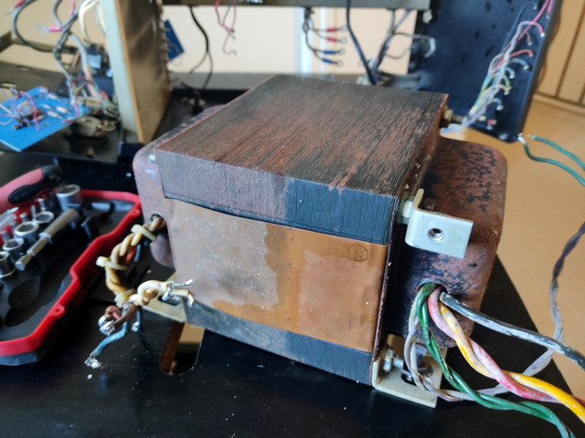

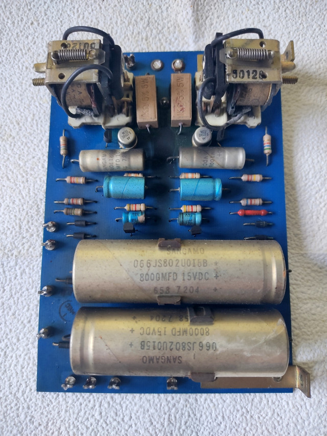

#13 par bricoleur » Hier à 11:15

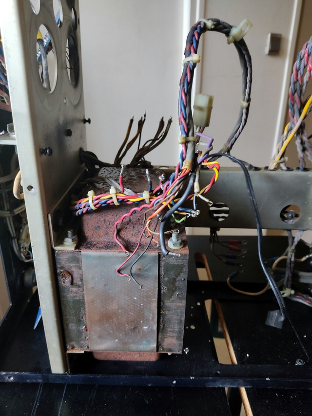

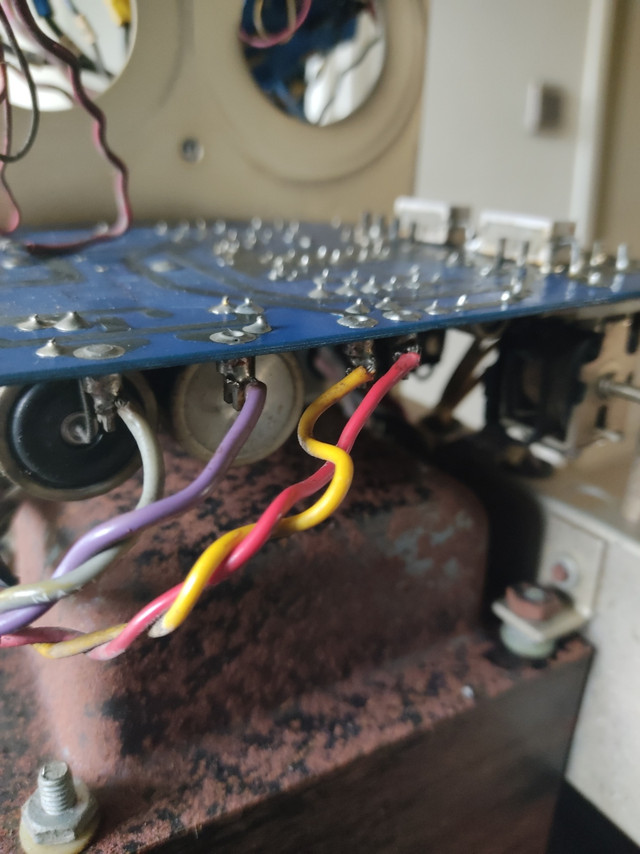

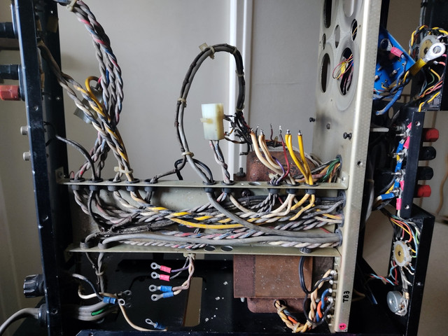

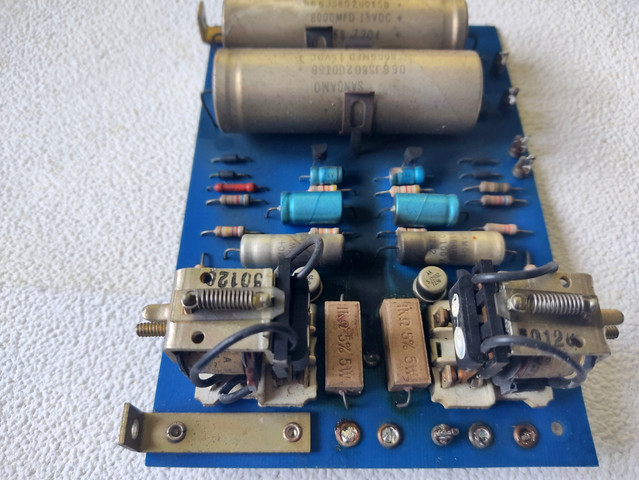

L'étripage continue avec la dépose de la carte de temporisation et de protection des sorties haut-parleur.
L'objectif est d'extirper le gros truc rouillé pour le traiter en férocité (sablage des capots, mise en apprêt et peinture). Ce transfo mamouthesque est un modèle de 2,2KVA
T.
hébergeur pour photos de profil

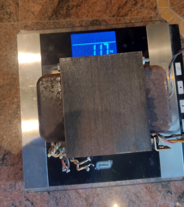

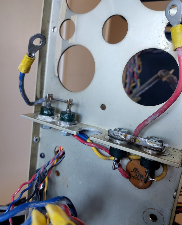

#16 par bricoleur » Hier à 12:43

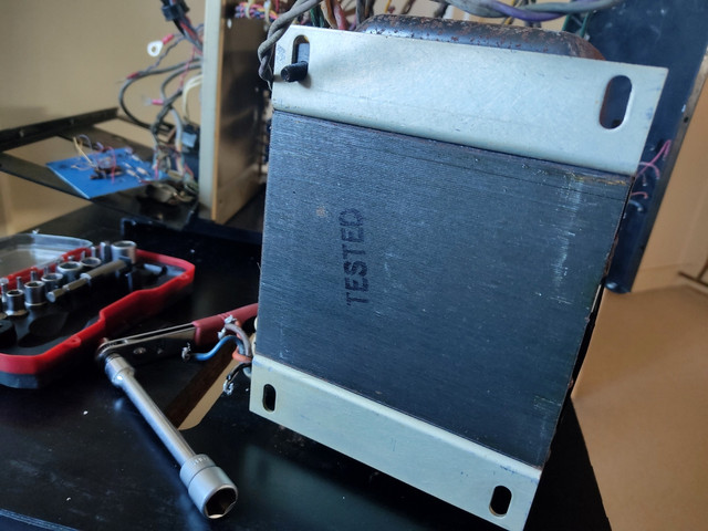

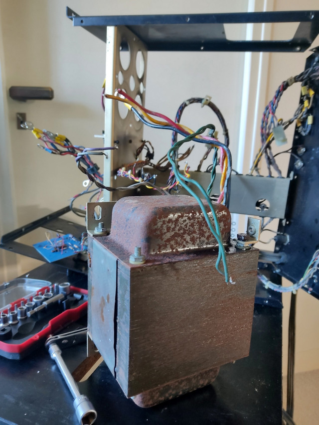

Cette partie du chantier n'est pas la plus intéressante mais j'ai gagné la bataille contre le transfo
11,7Kgs sur la balance (celui de mon Bose 1801 pèse le double, soit un peu plus de 22 Kgs).
Noter le redressement : quatre diodes "boulon" 1N3212. Du costaud...
Il ne reste maintenant de ce Marantz Model 500 que la carcasse et le harnais de câblage, le tout va être soigneusement lavé à l'eau chaude et au détergent .
T.
T.
