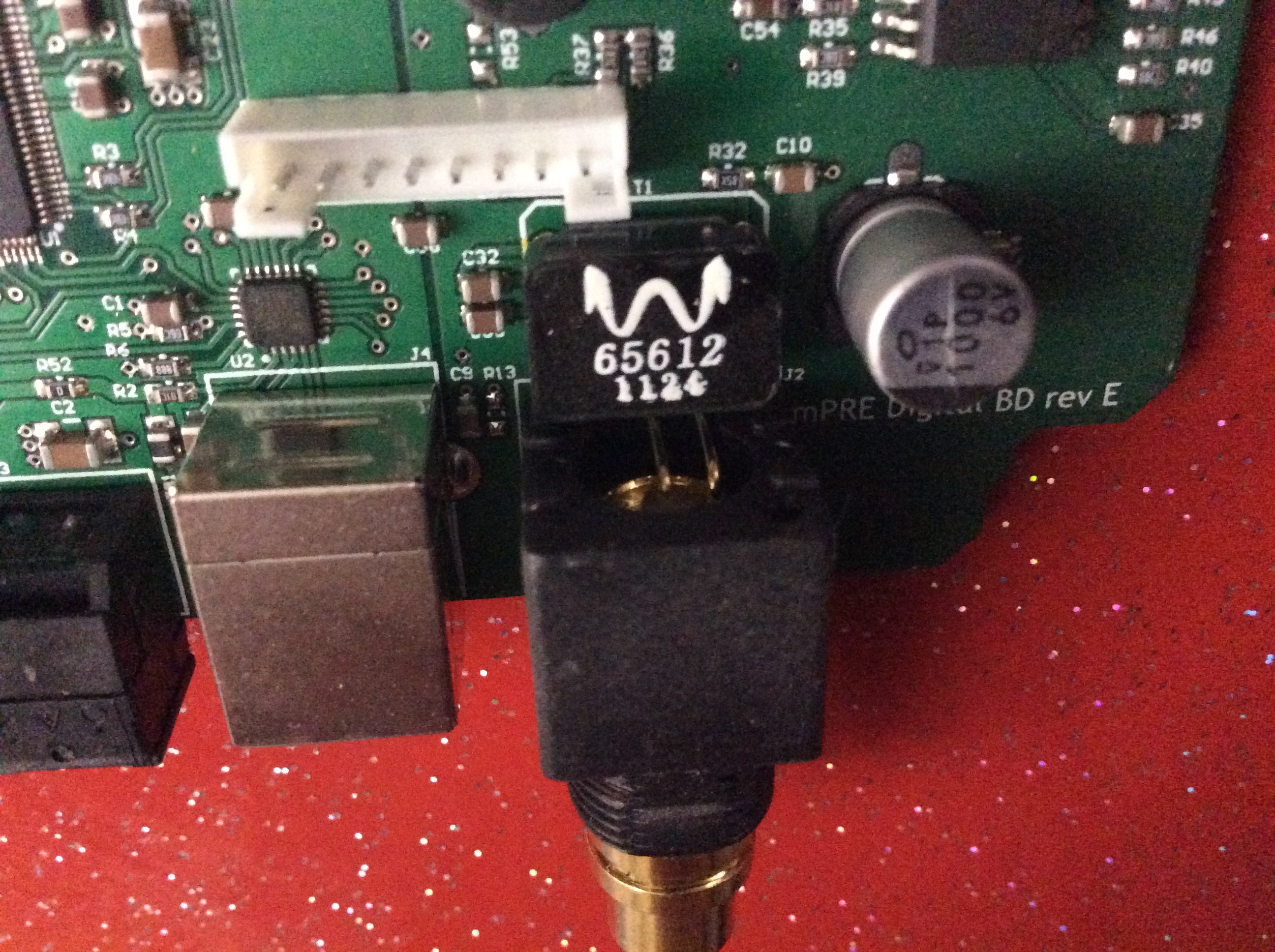

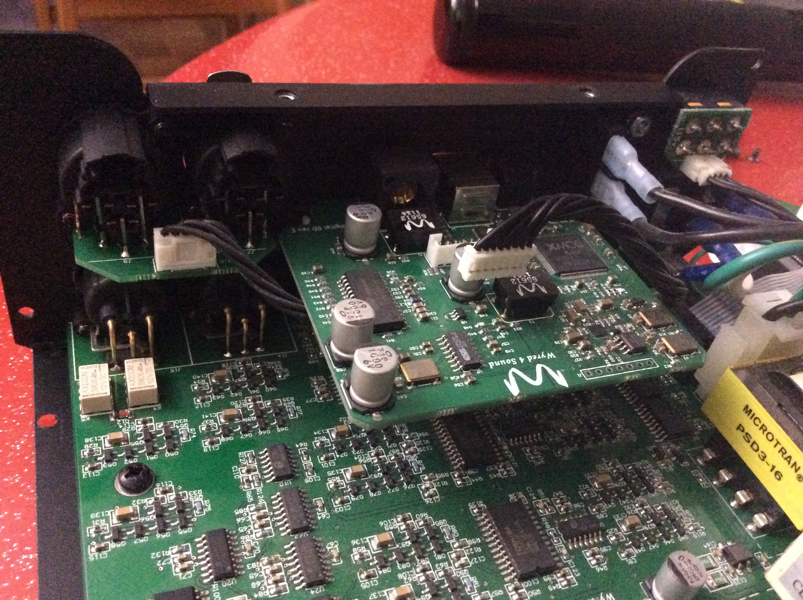

Message #7 par Duduche77 » 29 Déc 2020 à 18:19
Voilà; j’ai re ouvert l’appareil ; j’ai même démonté la petite carte où est fixe l’entrée. Je pense que l’intervention ne pas être trop compliquée. Il faut dessouder l’entrée et en remettre une neuve.
-- 29 Déc 2020, 17:25 --
On voit mieux ici .  Je n’ai qu’un fer à souder avec une petite panne fine; j’ai même une petite pompe a dessouder.
Vous pensez que je peux faire ça sans casse ?
Merci

Message #8 par unison » 30 Déc 2020 à 10:30
Rien de bien difficile à faire puisque la carte est démontée. Pour dessouder c'est bien d'avoir le fer et la pompe mais il faut aussi de la soudure pour souder la nouvelle prise.
Chauffer la soudure et activer la pompe pour aspirer la soudure chaude. Attention de ne pas trop chauffer pour ne pas décoller les pistes du circuit imprimé. Quand il n'y a plus de soudure ou presque chauffer et faire bouger la prise de façon à l'enlever. Mettre la nouvelle prise et mettre un point soudure à chaque point de fixation sur le CI. C'est plus long à écrire qu'à faire  :cheesygrin:
Il n'y a pas de grands risques à faire cette opération :wink:

Message #12 par dino » 30 Déc 2020 à 15:52
Si morillon déconseille, alors qu'il est plutôt de nature à l'encourager quand la manip est aisée, je conseille à mon tour de bien réfléchir avant de se lancer.
J'ai déjà eu affaire à des circuits avec trous métallisés, une vrai galère, en tout cas quand on est pas expérimenté dans ce domaine ce qui est mon cas, et je commence pourtant à avoir un peu d'expérience avec la soudure :wink:
A mon avis, pour le faire en toute sécurité il faut un fer à dessouder (chauffe et aspire...)
Le problème particulièrement embêtant est qu'après avoir ôté le composant, il reste souvent un peu de soudure dans le trou, qui le bouche, et on arrive pas à chauffer suffisamment pour l'enlever, du coup on insiste...trop... et les problèmes commencent... Peut-être en chauffant d'un côté et en aspirant avec la pompe de l'autre, bref, j'aurais tendance à déconseiller également.

Message #13 par morillon » 30 Déc 2020 à 16:46
Il y a des ptites combines pour essayer de mieux s en sortir..un peu du cas par cas...
Mais te leurre pas, meme en fer de dessoudage pro ca peux etre etre maladroit et y laisser des pastilles etc
Peux etre recuperer  sur une autre prise une partie plastique et recoller... contourner...
Sinon raisonnablement dois rester utilisable...

Message #14 par Duduche77 » 31 Déc 2020 à 01:01
J’y ai pensé aussi: mais il est impossible de remettre un plastique entre le point chaud et froid.
J’ai même pensé à mettre un genre de mastique durcissant avec une seringue...!
Si je demande à un pro, je sais ce que je vais y laisser, mais peut être la solution. ?

Message #15 par unison » 31 Déc 2020 à 10:51
Franchement dessouder une prise sur un CI ce n'est quand même pas la mer à boire. Il faut y aller doucement en plusieurs fois de façon à ne pas trop chauffer d'un coup. J'ai une pompe a dessouder professionnelle que je n'utilise que très rarement je préfère le couple pompe à dessouder et tresse, c'est plus léger, plus maniable.
Ce n'est que mon avis et mon expérience mais pour avoir cette dernière il a bien fallu commencer un jour  et se lancer...

Message #16 par Electronlibre » 31 Déc 2020 à 13:03
dino » 30 Déc 2020, 15:52 a écrit:Le problème particulièrement embêtant est qu'après avoir ôté le composant, il reste souvent un peu de soudure dans le trou, qui le bouche, et on arrive pas à chauffer suffisamment pour l'enlever, du coup on insiste...trop... et les problèmes commencent... Peut-être en chauffant d'un côté et en aspirant avec la pompe de l'autre, bref, j'aurais tendance à déconseiller également.
Si tu n'arrives pas a déboucher un trou il faut remettre de l'étain  pour faire une petite boursoufflure.
Ensuite te remets un coup de fer et tu aspires le tout avec la pompe a dessouder.

Message #17 par morillon » 31 Déc 2020 à 13:08
"deux pattes jointes", et "pattes longues, plus dures a chauffer"....
guere de reprises possible par le haut...
troux metalisés, double faces
c-i recent, en rohs certainement....
(quel type de fer? pompe ? tresse?)
pour debuter...
mouhai...
j ai rien dis
:neutral:
