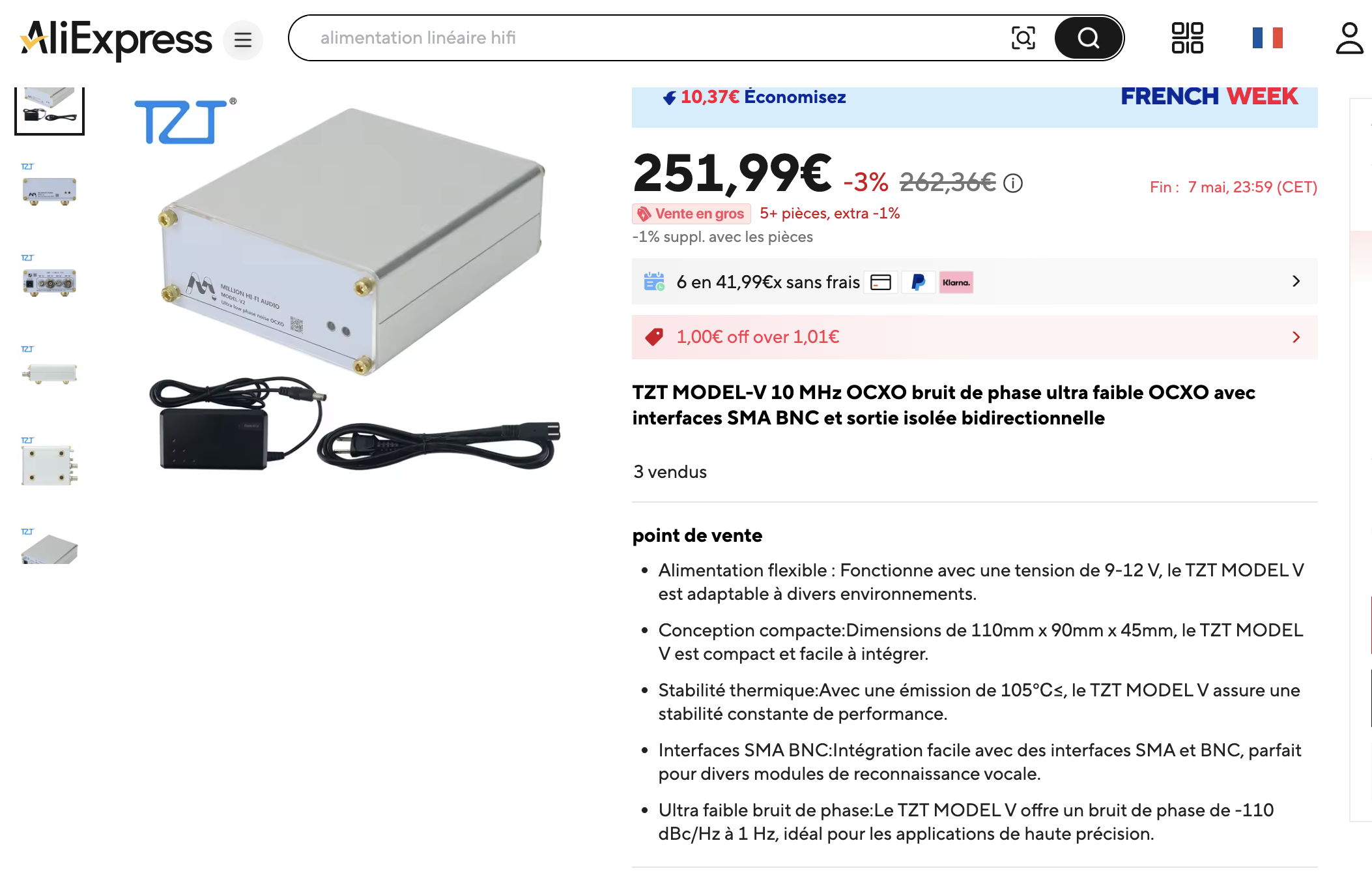

Enfin , l’horloge Ock-2. pour un retour attendu sur cet l’oscillateur , il existe un version S : LHY OCK-2-S
.édition spéciale, proposée à un bruit de phase de  -11o dB. a 1Hz. ( défini , confié contrairement à l’ock-2 LHY) , à impédance et format de signal (sin/SQ) Switchables, peut être un outil utiles , polyvalent. , Multi usage ; DAC.. , Streamer , Switch , UIP. usb. en servant plusieurs devices , avec son alimentation linéaire interne régulée faible bruit avec des LDO analogique devices linear technology LT3o42. ( deux fois plus bruyants (+3 dB PSRR. à F=1o Mhz) que les lt3o45. pour un même ripple o.8 1o-6 Vs-1 ; elle est proposée a 99o.oo chouquettes. Sur Ali ,un peu plus chez Audiophonics
https://www.audiophonics.fr/fr/horloges ... -19892.htm
Ou
https://www.audiophonics.fr/fr/horloges ... 19111.html
Ou
https://fr.aliexpress.com/item/10050077 ... ry_from%3A
https://fr.aliexpress.com/item/10050079 ... ry_from%3A

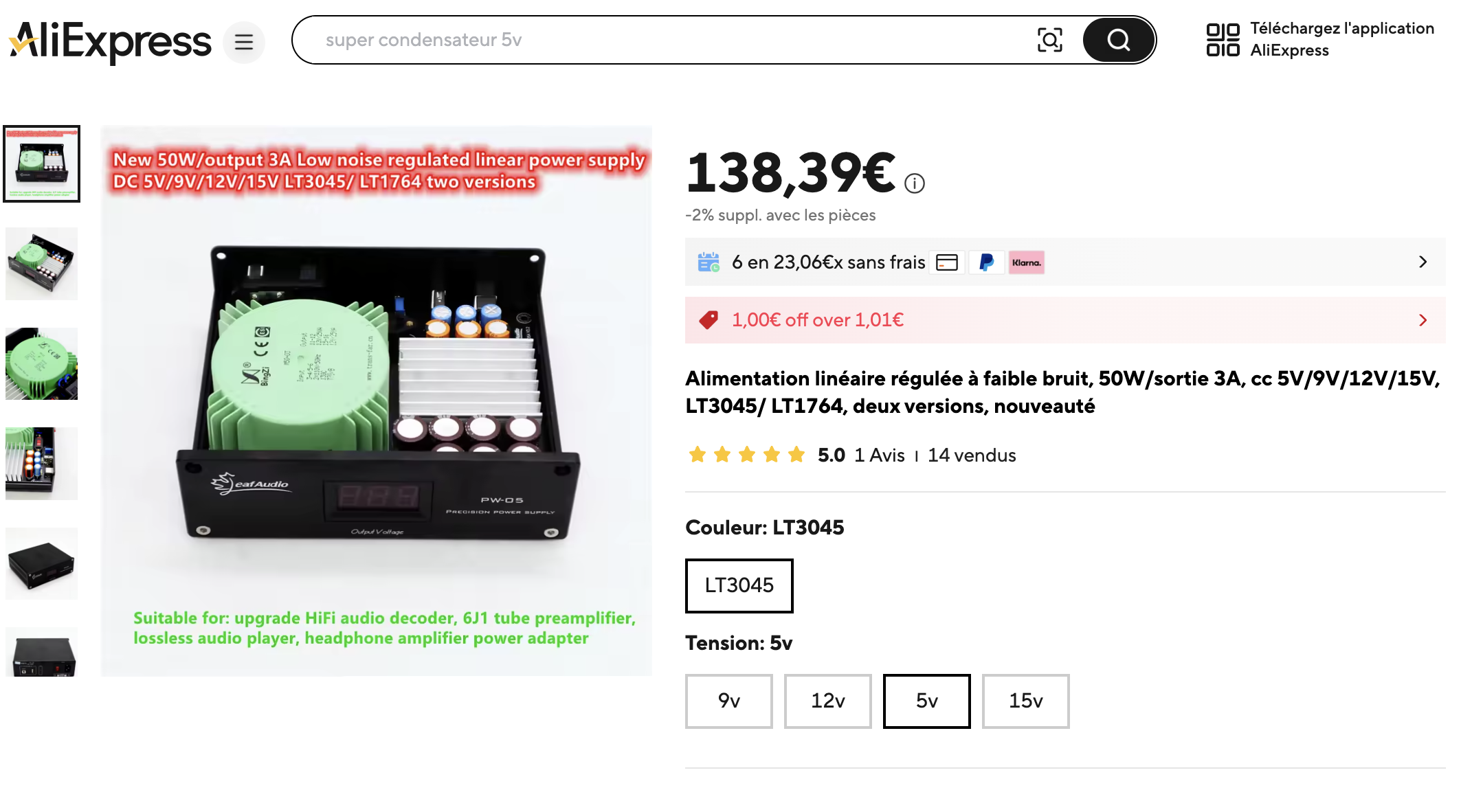

En alternative , pour le RQP , mais il faut compter en sus pour une LPS. +12.oo VDC., qui doit être de qualité cad ‘vec un faible ripple V.S-1 , et un PSRR. a F. :  Power Supply Réjection Ratio élevé ,(mode commun , mode différentiel ) de faible impédance …
( je reste à Votre disposition pour vous indiquer une LPS. …)
Cela pour moins de trois cents trente Chouquettes :
https://fr.aliexpress.com/item/10050075 ... pt=glo2fra
Les câbles D’ d’alimentation DC , tout comme les câbles d’horloges doivent être au plus courts , et être à très faible atténuation : - dB.m-1 , ceux ci peuvent avoir des caractéristiques électriques normalisées , le choix d’un câble semi rigide , mil-specs outdoor a très faible atténuation, et très hautes réjection kV. : LMR 4oo. Ou  (RG4o2)…
https://fr.aliexpress.com/item/10050080 ... pt=glo2fra

Pour résumer ses propos :
1- choisir une OCXO
2- un bruit de phase mini : -110dB/1 Hz
comme celte Miliion audio V2 Chinoise proposée à un prix indécent
(j'en ai deux sur mes systèmes cela joue du feu de dieu !!)
suffit de lui adjoindre une très bonne alim, mini 6v/3 A comme cette LeafAudio Chinoise qui embarque en régulation : 6 x LT3045 et qui rare, est réglable en continu de 5 à 9v :
