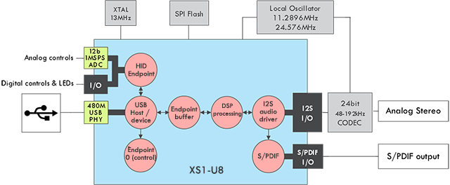

Message #32 par shal » 22 Déc 2013 à 13:57
En suivant un lien fournit par R.C j'arrive a cette page: http://www.xmos.com/applications/audio
Il y a ce schema :
Maintenant , vous êtes normalement capable de comprendre la partie USB.
On vois le contrôleur USB et trois endpoints :
- Le Human Interface Device (HID) : bouton, potards, led..
- Le control Endpoint
- Le buffer Endpoint
Ensuite on quitte la partie informatique pour arriver dans le domaine de l’électronique, je laisse la place a d'autres.
On vois qu'il y a un DSP qui lit le buffer (qui contient des PCM essentiellement ) et alimente le driver I2S
Questions aux électronicien : ce DSP (Digital Signal Processing) peut-il influencer significativement la façon dont le i2s vas être généré ?
Dans le cadre du Amanero , est-ce le Xilinx qui fait ce travail ?
Olivier
