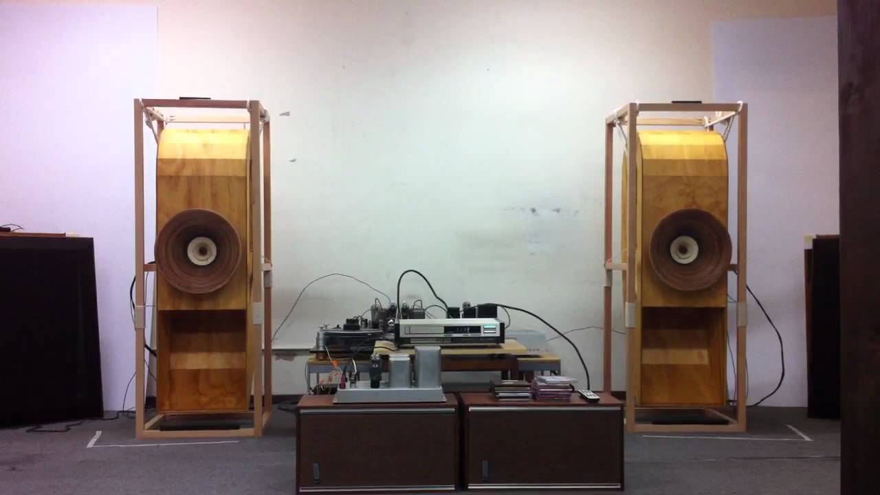

Les miennes ressemblent grosso modo à ca :
Renaud

C'est surtout au niveau de l' ampli que je cherche les qualitées "idéales" mentionnées plus haut. c'est aussi pour aiguiller le chaland sur mes attentes :wink:
L'Acousta ne manque pas de transparence (pas de filtre) , la scene peut etre étonnante ! et j'ai remarqué que c'est avec des HPs et suspensions  légers et une caisse ou une armature non emprisonnante (type baffle-plan ou horn mais il y en a d'autres... des bonnes closes ca peut chanter aussi) que je vais avoir un son aérien et libre... peut-etre que je me trompe...
Quand tu passes du OB au bass-reflex cela peut etre cruel niveau liberté  :surprised:
Trés bien fait un bass-reflex peut certainement aussi aller dans ce sens (avec un bon avocat du diable) mais disons que c'est difficile d'obtenir le meme resultat en utilisant 2 techniques différentes  :idea:

Tu as aussi un pavillon avant ... il a quelle forme ? Cela doit etre bon pour l'homogénéité générale.
Effectivement il faut un ampli doux ! mais qui n'altère pas trop la transparence , le coté éthéré et cristalin que j'aime bien, pas facile...mais  peut-etre qu'un SE fait ca très bien :tongue:
Tes Acousta sont une bonne charge pour les Lowther, Jérôme avait flashé il y a peu sur ces enceintes :biggrin:
Oui je l'ai lu je le comprend car il y a de belles qualitées mais elles sont amha encore moins polyvalentes qu'une LS3/5A  :mrgreen: car très peu demonstratives et assez pointues en haut.
Je me demande également qu'elles sont les répercussions qu'ont les plis/courbes du pavillon arriere ?
Il y a des type de pavillons arrières qui minimisent les plis et puis je préfère avoir le medium un peu plus haut, à hauteur d'oreilles.
http://i1.ytimg.com/vi/TYdzHqcT10w/maxresdefault.jpg
http://i147.photobucket.com/albums/r316 ... 4/horn.jpg
