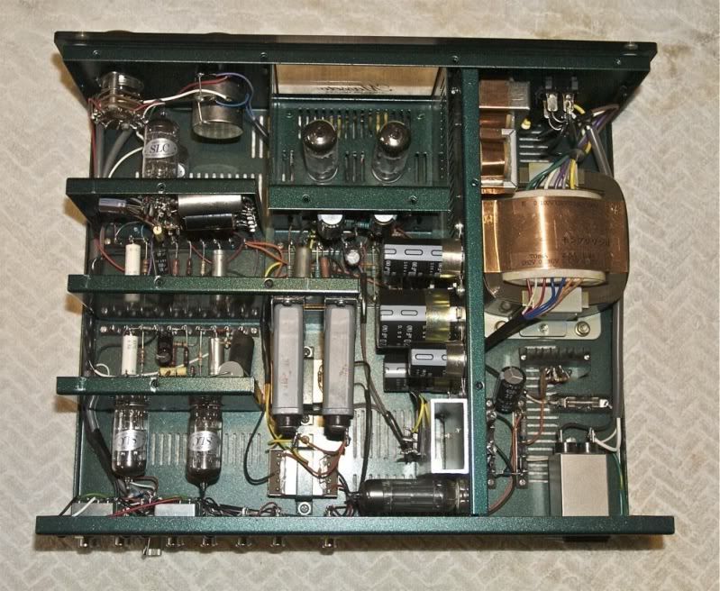

Coles » 24 Juin 2012, 12:36 a écrit:Bon c'était un bricolage:
Voilà comment ça se présente apparemment à l'intérieur des Rothwell, que j'ai quand même bien envie d'essayer, même si...
Un bricolage certes, mais plus esthétique et pratique qu’un montage "en l’air".
Néanmoins, ceux-ci ou les Rothwell ne m’ont pas satisfait. La musique devient fade, sans vie.
Je préfère rester avec un potard de volume entre 7 et 8 heures.
Nico.
