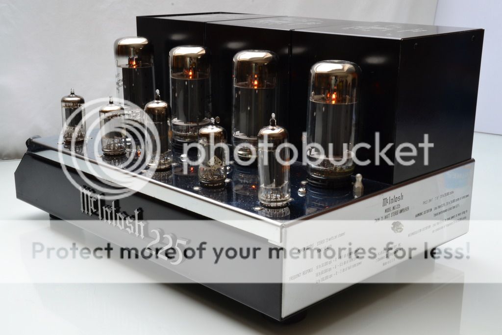

#31 par bergui45 » 19 Avr 2015 à 18:07
Le mien acheté sur le Vert en mai 2014 à Hillbilly avait un chassis qui avait terni et n'avait plus aucune sérigraphie.
Je me suis donc lancé dans son démontage pour lui offrir un chassis neuf trouvé aux USA à un prix très correct (250$) chez AJ Auwen...
Cet appareil de légende construit dans les années 1960 a donc forcément des condensateurs voire des résistances qui ont fatigué avec le temps!
Certains préconisent la médecine préventive plutôt que la curative!
Le site américain C-Tech propose un kit de condensateurs Authenticap 2 KTL3 pour les voltage doubler et un KTL25 pour le filtre.
Il préconise aussi de changer le condensateur 20µF/50V sur la carte comportant le selenium rectifier et aussi de remplacer ce dernier par une diode ce qui impliquera de changer la valeur d'une résistance R30 et de refaire le réglage du Bias.
La doc est très détaillée et à force de la la lire dans tous les sens, j'ai fini par bien la comprendre.
J'ai testé les 4 "bumble bee" qui sont "out of specs" et sont encore d'aspect convenable (pas fendillé) Je les ai néanmoins remplacé par 4 AuricapXO.
J'attends encore 2 condensateurs Orange Drop pour la carte Selenium Rectifier avant de pouvoir redémarrer l'ampli.
Par PRUDENCE, j'ai investi dans un VARIAC, pour ne pas faire un joli feu d'artifice, au cas où une erreur se serait produite.
Je me suis lancé dans cette restauration réjuvénatrice, car son principe ne se discute pas:
en effet, aucun composant et en particulier des condensateurs ne peuvent prétendre à l'indestructibilité, voire à l'éternité!
Donc il est logique de remplacer ce qui a mal vieilli et donc s'est détérioré, forcément au détriment du son!
Je regrette que l'ami Mambo sollicité, ne se soit pas montré très coopératif, si ce n'est tout de même qu'il a été catégorique pour le remplacement des Gros condensateurs par des Authenticap.
Il est vrai, les tarifs horaires de Clinique Audio sont très élevés (90€ de l'heure TTC, en date du mois d'aout 2014)
Voilà pourquoi, je me suis lancé à faire le maximum de choses dans cette vielle machine...
Il est vrai que la rénovation complète du Quad 405 avec le kit DADA, ayant été une réussite totale, ça m'a décidé à m'attaquer au Mc225.
J'espère en avoir terminé d'ici 10J, le temps d'avoir reçu mes derniers Orange drop.
