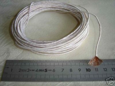

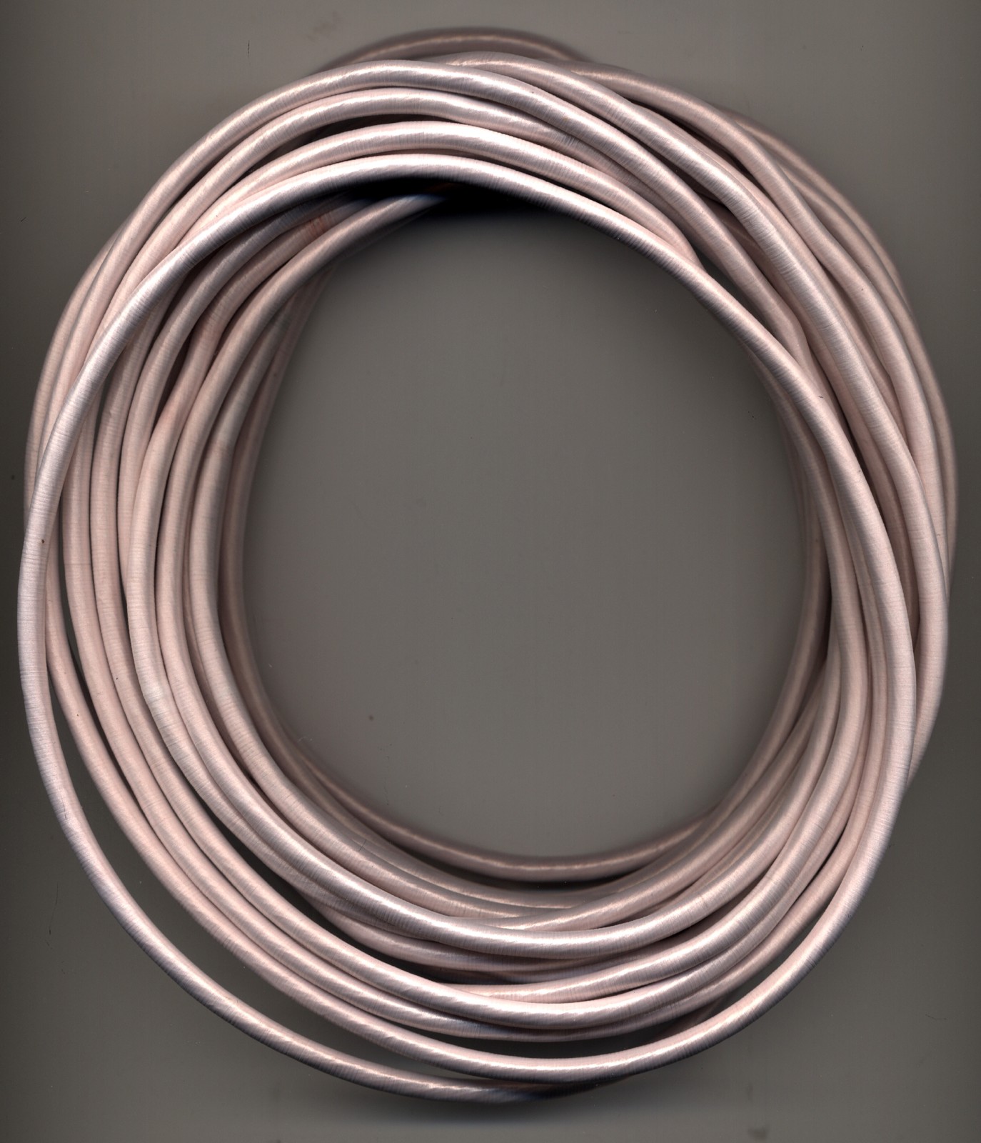

Le fil de litz dont parle Ruddy est excellent pour monter des câbles HP ainsi que des câbles secteur. :wink:
En plus petite section, il est très bon en modulation.

@apogée= "Fil de litz"(cuivre émaillé brin par brin) est une appellation largement galvaudée dans laquelle il y a un véritable fourre-tout..
Il y a un monde entre 25brins de 0,05 ou 8 brins de 0,28 .
Pour employer du fil de litz, il faut connaitre, sinon on fait n'importe quoi! En plus il faut le revêtir d'un isolant car il est livré nu ou "guipé", il faut savoir comment on fait le retour(masse). Il faut savoir comment on va géométriquement coupler le (+) et la masse retour? Enfin il faut un bain d'étain de façon a pouvoir débarasser le "litz" de son vernis (émail) pour pouvoir le souder aux bananes ou aux fourches.
Le fil de litz n'est pas intéressant pour les graves, il peut l'être pour les aigus...Car son seul interet est d'augmenter la surface du fil à section droite égale.
AY AY AY, je vous mets sur la voie...

J'ai voulu essayer le fil de litz et c'est vraiment catastrophique ! !! Bon j'ai perdu 30 euros ...
