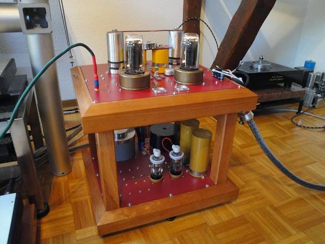

Message #274 par Dominique-Tanguy » 22 Mai 2023 à 14:21
211 avec 211 en driver.
Dominique T
single78 » 19 Mai 2023 à 17:53 a écrit:Je viens de voir que Triode, au Japon, avait des blocs monos 845 PSE (compatible 211) dont les deux 845 étaient drivées par une autre 845. Première fois que je vois ça. En même temps, vu mon expérience du tube...  :mrgreen:  :redface:
https://triode.co.jp/english/TRX-M845/index.html
Les photos viennent d'ici :
https://www.hifido.co.jp/sold/21-31755- ... D2=0&SD3=0
Dominique-Tanguy
Messages: 2629
Localisation: Cologne

Message #277 par single78 » 22 Mai 2023 à 15:09
Dominique-Tanguy » il y a 46 minutes a écrit:211 avec 211 en driver.
Dominique T
Joli et sobre !  :tongue: C'est une de tes créations ?
Manu
single78
Messages: 148
Inscription: 25 Fév 2022 à 18:01
Localisation: Yvelines
Re: Les se de triodes... ont fait leur temps.
Message #278 par Dominique-Tanguy » 22 Mai 2023 à 15:49
Je les ai construits, mais le schéma vient de Bruno Plouvier (Melaudia).
Dominique
