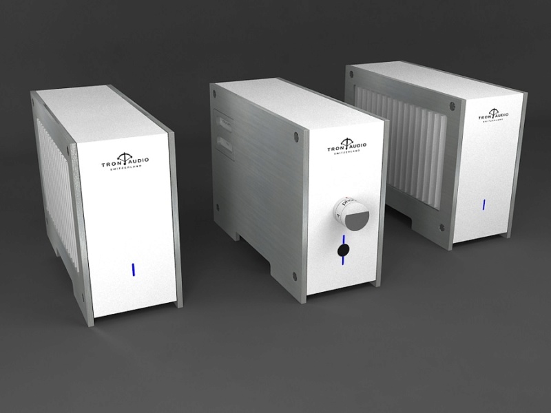

Message #57 par Tron_ic » 18 Oct 2021 à 21:14
Bonsoir à tous,
Il y à quelques années déjà je recherchais une solution afin de réaliser un amplificateur pouvant alimenter divers haut-parleurs et plus particulièrement ceux du registre grave. J'avais aussi dans l'idée d'associer cet appareil dans un système multi amplifié.
Après l'idée et les premières recherches j'ai arrêté quelques configurations puis suis passé à l'étape de la réalisation. Après les tests d'usage je me suis fixé d'écouter, modifier et ré écouter les divers prototypes réalisés. Cette étape je l'avoue fut assez longue car comme vous vous en doutez il faut faire des choix, les essayer puis finir par les valider.
Après cette étape et les différents essais j'ai finalement opté pour un circuit monolithique. Le très connu et performant LM3886TF. J'ai également souhaité un fonctionnement très stable pouvant fournir à la charge un surcroît de courant et j'ai choisi un montage en parallèle des chips.
J'ai donc routé et réalisé un PCB spécifique le voici :
L'alimentation symétrique pour un canal ...
L'ensemble réalisé...
Si cela ça intéresse un diyer's il me reste quelques PCB du circuit ampli et de l'alimentation.
Salutations. Tony
