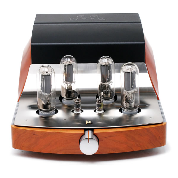

quelques belles images des blocs Mastersound PF 100 qui revendiquent quelques 117 Watts par canal en utilisant 4 tubes 845 par canal(donc 8 au total)le tout en configuration single ended.
http://brokeraudio.blogspot.fr/2011/12/ ... mited.html
son concurrent naturel les blocs monos Unison research Ref 845,la configuration est identique 4 tubes 845 par canal pour une puissance autour de 80 Watts par canal par contre le poids est supérieur 80 kilos par blocs alors que chaque bloc Mastersound ne pèse que 50 Kilos
http://www.analogueaudio.nl/images/unis ... ce_600.jpg
d'autres 845 autour de 100 Watts en PSE?.......

Au dela des considérations de cout il y a a aussi les problèmes techniques que posent l'utilisation de 4 tubes en parrallèle SE
Ce n'est pas pour rien qu'en général on ne va plus loin que le PSE
Pour ceux qui ne le savant pas forcément: un transfo SE doit être "gappé" pour accepter le courant continu de polarisation du (des) tubes en SE qui débitent dedans. Sinon le circuit magnétique est saturé par le courant continu et le transfo ne fonctionne plus ou abominablement. Sur les push pull, ce n'est pas nécessaire car, fonctionnant sur deux branches en opposition le courant continu résultant est nul dans le transfo (pour peu que les courants soient identiques sur les branches)
L'avantage d'un transfo non gappé est sa très grande inductance qui garantit une très bonne performance dans le grave. Sur un SE, plus on gappe et plus on perd de l'inductance et bien sur on est obligé de gapper en fonction du courant général: 4 tubes 845 à 70 ma, cela nous fait 280 ma…c'est beaucoup
Pour compenser, on doit fabriquer un transfo bien plus gros…avec plus de fer et cuivre
