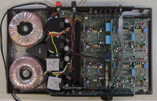

Message #8 par shushu » 13 Juin 2011 à 20:58
La bête. Visez les capa: 40 000 par voie (enfin je crois). Les gros transistors de puissance (1 seule paire de complémentaires par canal) sont fixés à plat sous l'espèce de bout de cornière/rail sans grâce ni beauté. Donc ça chauffe surtout par en dessous!!

Message #9 par mickaelbri » 13 Juin 2011 à 21:59
effectivement, techniquement une belle vue de l'intérieur mais surtout capable de driver magnifiquement bon nombre des enceintes les plus récalcitrantes comme les fameuses ls3/5a qui donnent le nom a ce forum.
