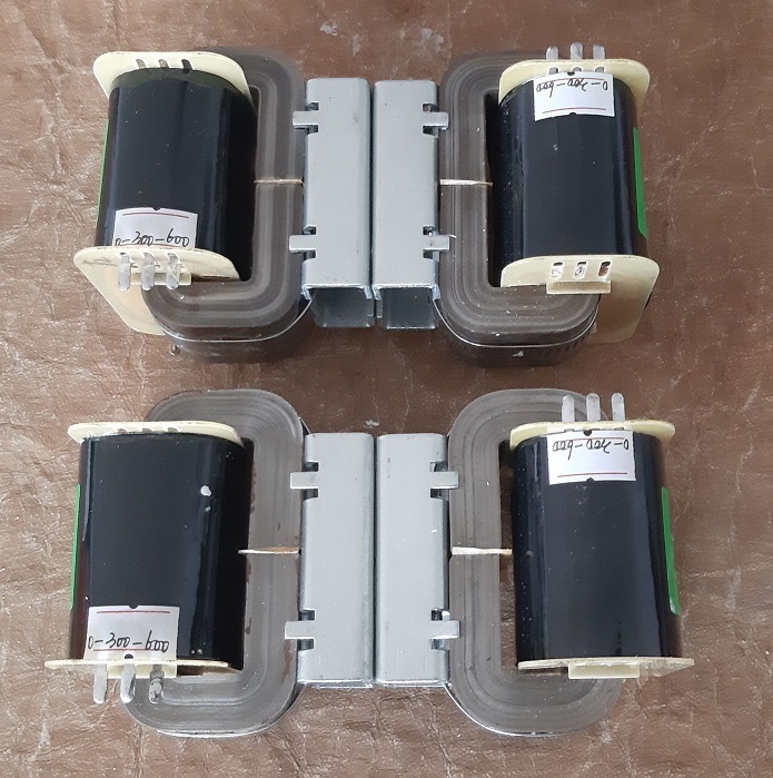

Ceci étant dit si tu devrais t'intéresser et/ou chercher un petit amplificateur de petites DHT tu pourrais peut être envisager mon kit SE de triode 45. Un exemplaire monté ressemble à ça...
Sur celui-ci il y à un inverseur qui me permet de choisir de mettre en œuvre une valve ou des diodes.
Si tu le souhaites je peux assembler et tester pour toi les cartes et t'envoyer selon entente un setup fonctionnel avec des TRS à noyau C-Core amorphe. Pour une configuration multi amplifiée avec compression c'est aussi une excellente voie.
Si faire un peu de mécanique ne te fais pas peut et que tu as quelques outils c'est je pense une bonne voie pour un appareil performant et à coût modéré.

Oui bien sûr...un SE d'ecc99/6n6p avec un transfo noyau amorphe asiatique.!  :cheesygrin:
