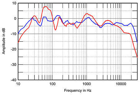

On voit la bosse en bas sur la courbe de réponse

C'est pas une bosse... c'est l'Himalaya.... ça fait peur quand même, il y a plus de 10dB.....

AJMARS » 20 Aoû 2014, 18:47 a écrit:C'est pas une bosse... c'est l'Himalaya.... ça fait peur quand même, il y a plus de 10dB.....
Regarde aussi la courbe de réponse mesurée dans la pièce de JA
C'est différent et quand même mieux
http://www.stereophile.com/content/harb ... ember-2008
Bon si cela se trouve ceux qui entendent ce qui ne se mesure pas ne vont pas entendre ce qui se mesure ? :cheesygrin:

La réponse de l'article est mesurée en conditions anéchoïques... c'est un point de départ respectable... après tu pourras peut être trouver une pièce qui réponde mieux et qui compense ceci celà.... mais ce qui risque de se passer, c'est que sauf cas favorable, tu vas te retrouver avec une réponse problématique en bas....
Comme sur la courbe rouge...
Ci dessous la réponse de mon 515-8C après optimisation de la charge.... une bosse de quelques dB dans la bande 40/100 Hz s'entendait nettement (effet boomy) avant ajustage... alors 10 dB...

Je me suis dit que tant qu'à discuter, autant avoir les courbes sous les yeux dans ce forum
Dans ce graphique, la trace rouge est celle obtenue dans la pièce de AD, l'autre dans la pièce de JA
Celle mesurée en chambre c'est celle ci:
Et donc la trace noire
Mais avec une bosse de 7 db quand même...

Message #127 par AJMARS » 20 Aoû 2014 à 21:32
En tout cas, le haut médium risque d'être assez "soft".....
Même si c'est pas évident de raisonner d'après des courbes, il faut rester très prudent.... mais ça m'étonnerait que ça ressemble à un LB.

Message #129 par mambojet » 21 Aoû 2014 à 13:00
Je te rassure: je fais aussi, de temps en temps, de l'audiophilie et des essais de câbles... :redface:
Il faut juste essayer d'avoir une idée de ce qui est prioritaire.
La courbe de réponse d'une enceinte dans une pièce donnée est quelque chose qui s'entend beaucoup. Et je dirait même que c'est ce qui s'entend le plus...
Donc la logique voudrait qu'on optimise ce point de façon prioritaire.
Penses-tu, aux vu des courbes relevées chez et AD et JA, qu'ils ont écouté la même enceinte ?
Comment AD fait pour produire un BE à partir d'une telle courbe de réponse ?
Il me semble, dans son cas, que le BE concerne en fait prioritairement le couplage pièce - enceintes.
mambojet

mambojet » 20 Aoû 2014, 20:50 a écrit:Je me suis dit que tant qu'à discuter, autant avoir les courbes sous les yeux dans ce forum
Ces courbes correspondent parfaitement à ce que j'entends.
Pour comparer la SP100 (fig 4 ) est bien plus droite:

Message #132 par mambojet » 21 Aoû 2014 à 13:39
dgolh a écrit:- il me parait faire sens de faire des BE dans un environnement réel, je ne connais ue peu de personnes habitant dans une chambre
- néanmoins si la pièce produit autant d'artefact, il est difficile de tirer une quelconque conclusion, en tout cas pas à portée universelle.
- J'aime bien lire Dudley mais il a des amitiés évidentes avec certains concepteurs notamment anglais.
En fait, les seules enceintes comparables les unes aux autres sont celles qui sont passées chez lui, sa pièce fonctionne toujours d ela même façon.
Notre Dudley à nous a la pièce et la boussolle qui fonctionnent toujours pareil, il suffit d'intégrer cela à la lecture de ses CR et avis tranchés et distanciés à distance.
On ne peut pas faire de BE avec un tel dysfonctionnement AMHA
Il me semble qu'une revue qui vise à produire quelque chose de serieux devrait disposer d'une pièce d'écoute (idéalement plusieurs) de qualité et d'un volume adapté aux enceintes essayées. Ces  deux ou trois pièces d'écoutes (de volume différent) devraient être partagées par l'ensemble des testeurs. La M40 évolue visiblement chez AD dans un volume très insuffisant.
En ce qui concerne la dernière remarque: non je ne crois pas que toutes les enceintes vont réagir de la même façon avec la pièce. Il y aura des enceintes qui seront beaucoup plus adaptées dans son environnement sans compter les panneaux...
-- 21 Aoû 2014, 13:42 --
jeanpascalg » 21 Aoû 2014, 13:32 a écrit:Ces courbes correspondent parfaitement à ce que j'entends.
http://www.stereophile.com/content/spen ... asurements
Ah vl'a autre chose
Tu as donc écouté la M40.1
Tu pourrais nous décrire l'installation ?
J'espère que tu ne vas pas nous dire que c'est ce que tu entends avec la SHL5 ou la M30...

Message #133 par AJMARS » 21 Aoû 2014 à 13:47
Ce qui me semble étonnant, c'est que la bosse n'est pas due à un accord bass-reflex mal optimisé (ce qui est souvent le cas, et l'a été chez moi quand je suis passé sur le 515-8C quand je l'ai reçu)... mais en fait à un comportement propre du HP de grave, ce qui est plus rare. Il semblerait aussi que le HP de médium contribue (un peu) à cette bosse... un bien étrange cas de figure.
